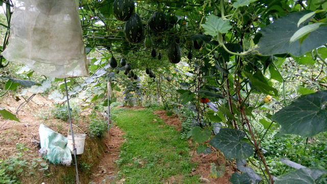

我是搭棚架的(近二年)      前些年都是種地上  收成不好也不好吃
我的心得是 種地上容易被草淹沒及小東東吃以外 主株死了與否都不知 所以 南瓜 是放到黃 而不是成熟黃
種在棚架上的南瓜 通風 沒疫病  是 自然老熟成 所以 光切開 南瓜 就香氣四溢 更不湟說好不好吃 連嘴巴最挑的小朋友都會說再來一碗(塊)南瓜
而且除草只除植株四周  順便 追肥(有機肥)       主旁幹 留約 三幹 每幹 一至二棵  留三節摘芯  端看植株 健不健狀 有的
大得跟小玉一樣大 但最重要的是 真的是 在叢 黃  味美香甜  百吃不膩
