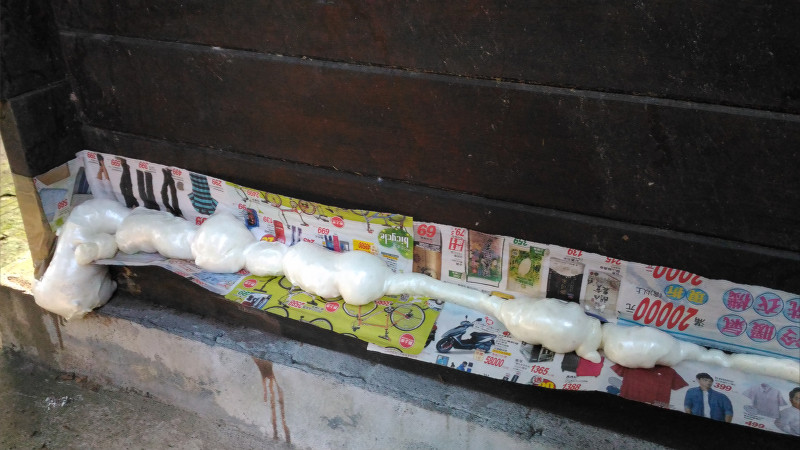

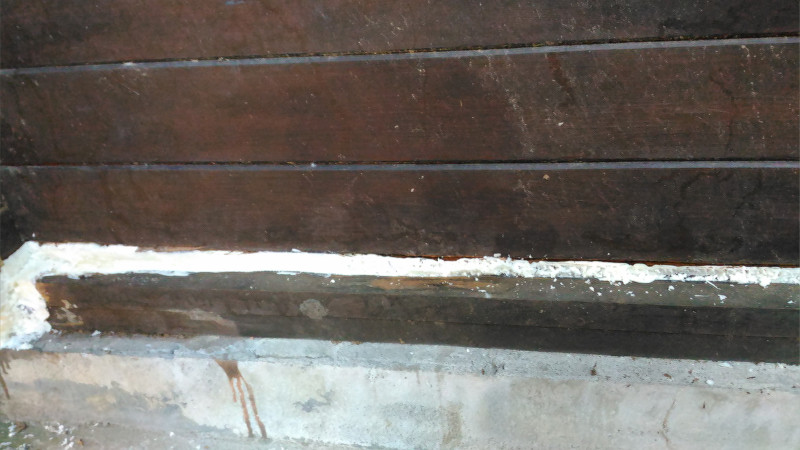

本帖最後由 taiwanbigmary 於 2016-5-6 23:24 編輯
拍了灌完膨脹的樣子(量噴的好像太多)..
還有隔天切掉多餘部分的樣子(真的像切保麗龍)..

你這灌注的不算多,還不錯
灌注前縫隙封緊,並事先灌水一遍,發泡會更充分填滿!
