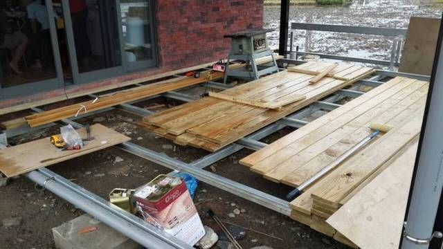

自己南方松木棧板間格約0.2cm
因下方有土壤怕雜草植物竄出
排水性還不錯
下方支撐是以C型鋼為骨架基座灌水泥

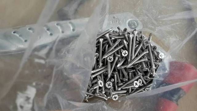

我是自己DIY鎖木板
以不鏽鋼平頭螺絲固定
按這裡顯示圖片

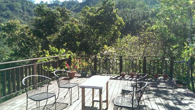

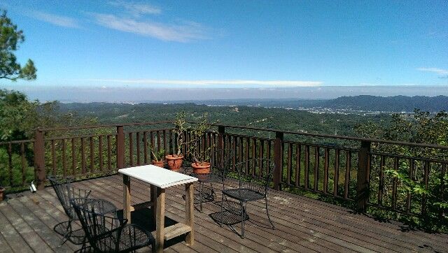

完工的景觀平台,適合露營,觀星
1公分視覺上太大,但實際上較剛好,有些因木板不直而小於1公分的,容易卡住雜物
按這裡顯示圖片
