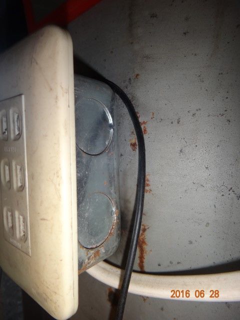

³o¬O¥~°¼¥Î¹q
«ö³o¸ÌÅã¥Ü¹Ï¤ù

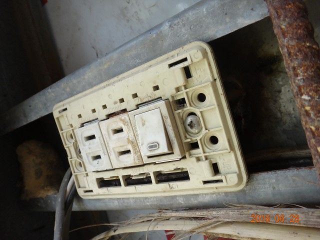

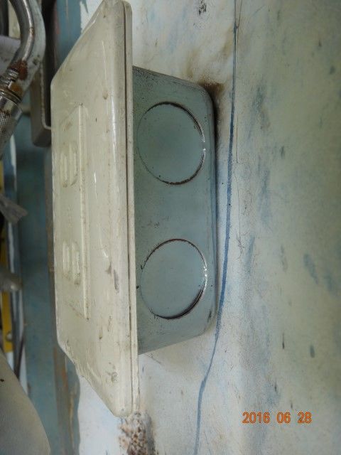

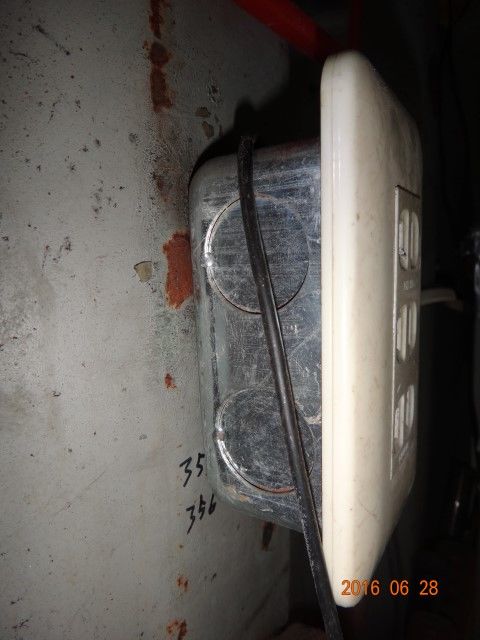

³o¬O¤º°¼¥Î¹q¡A³o¨â­Ó¿iÛ£µ·¬O¹ï²k¡A¥H¤Î¤¤¶¡¦³Æp¶ê¤Õ¬ï½u¡I
«ö³o¸ÌÅã¥Ü¹Ï¤ù
³o¬O¤º°¼¥t¤@­±ªº¹Ï
«ö³o¸ÌÅã¥Ü¹Ï¤ù

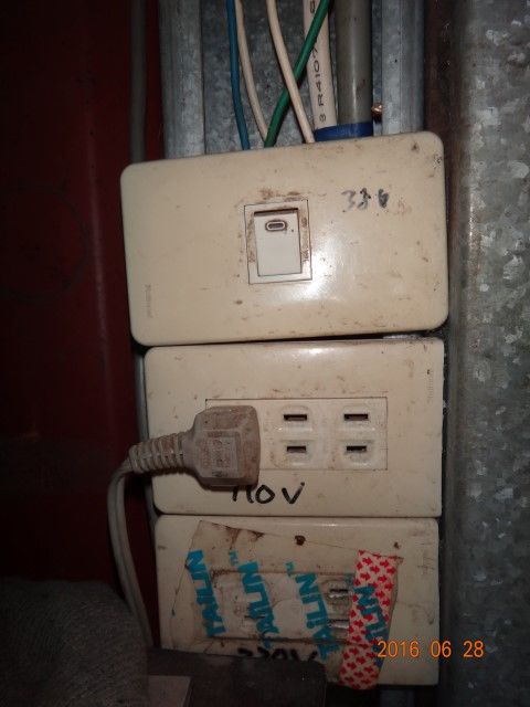

³o¬O§Úªº¶}Ãö¤Î´¡®y
³o­Ó¬O¤Q´X¦~«e§Ú´N°µ¤F¡A©Ò¥H¬O¶Ã±µªº¡I
¤§«á¤]¤£·Q§ïÅÜ¥L¡A³o¦ì¸m®¼¦n¡I
«ö³o¸ÌÅã¥Ü¹Ï¤ù
