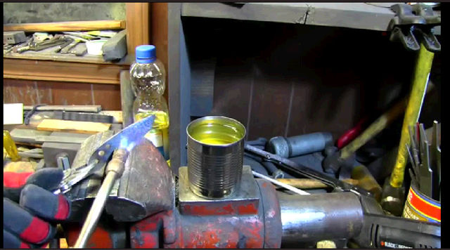

大隻的刀 乙炔+油焠  高速鋼 SKH9  退火 860度  焠火 1220度 回火 200~250度 ~
小隻的刀 噴槍 + 油焠
SK2 碳鋼 退火 770度 焠火 800度 回火 150度 ~ ( 彈簧鋼 數值 也差不多 是 這樣 )
大概就是 以上 這樣 !
我是學 下面影片 作法~
乙炔 焠火
噴槍 焠火

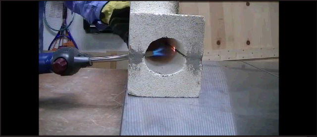

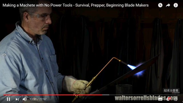

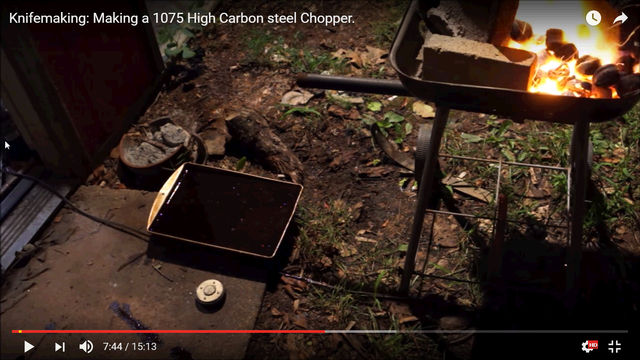

刀的熱處理 簡易方法 很多 ~ 可以用 炭爐 噴槍 乙炔 ...... 等等 !!
總之 是 讓 鋼鐵 能達到 我們 ,所需要的溫度 即可 !!

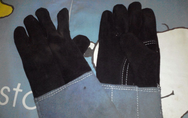

先準備 1付 電焊手套 ~
  噴槍 + 防火磚 加熱
按這裡顯示圖片
噴槍 加熱
按這裡顯示圖片
乙炔 加熱
按這裡顯示圖片
炭爐 加熱
按這裡顯示圖片
