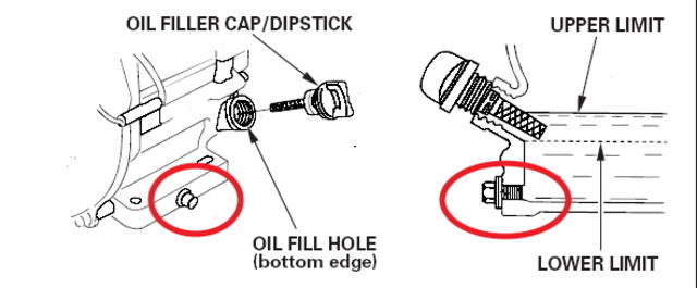

沒有各自......
兩邊的的機油量尺+鎖頭..多是同一機油的底盤(機油箱)
要更換機油..在機頭的最底部測邊有一12mm螺絲
拆開後就開始洩機油..
然後..用一般機油就可以..如15/40 20/50  大約0.8L
要振動就開大油門<<<應該是這樣..
因為好久沒玩..有點的一時想不起來!!
補張圖給你參考!

12#
發表於 2017-3-16 18:42:14 |只看該作者.....載入全部圖片 用LINE傳送 . 分享到FB
四行程引擎,汽油中不用加機油,機油是要更換的,引擎會動,問題在傳動部份,怎麼一直說引擎呢

eastern 發表於 2017-3-16 17:57
加油孔兩處---上方應該是引擎機油油尺兼加油孔,下方黑色圓塞子是洩油孔,換油時拆卸用的吧!
至於未見到 ...

rdmigo 發表於 2017-3-16 17:57
沒有各自......
果然如米糕大所說找到了卸油孔,
排出了黑烏烏的機油.
