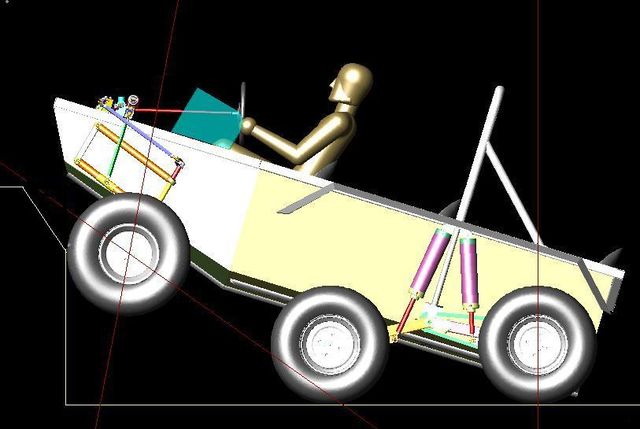

6x6越野能力為何更勝4x4?無圖無真相,我模擬攀爬大石頭示意圖順便在此帖也貼上,6x6仍需具有軟Q長行程懸掛才能相得益彰發揮所長
後四輪是氣壓懸掛避震,四輪都可任意伸縮,圖示中間輪伸長後輪縮短使車若橇橇板一般前端不費力抬起搆上大石頂端
4x4大腳攀岩車靠著蠻力仍能攀上大岩石,若遇陡升土石坡,輪胎無法抓住沙石路面就無法攀登了
