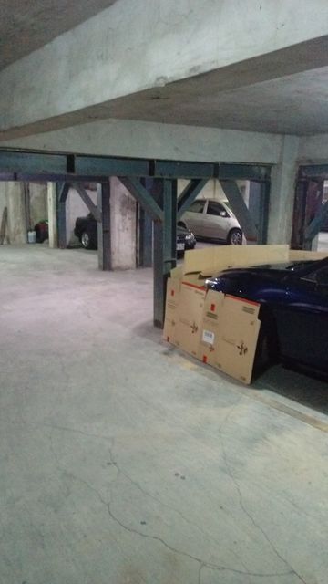

我是挖到如上面照片那樣,可是技師要我生鏽部分全裸露,哪怕是樑內層鋼筋也要挖出,不但如此生鏽旁沒生鏽的二側也要挖出10-15公分,比方說生鏽部分30公分,那要挖50-60公分之寬, 深度無限,直到整個樑,  ,  聽管委說技師打算重新釘板模灌漿,這重新灌就能否結合?我們 也是懷疑
  這地下室還算乾燥,樑面對停車場部分有裂痕,敲敲一下混凝土剝落,內部鋼筋生鏽,那極可能從樑內側緊貼水溝和泥土部分滲入水氣使鋼筋生鏽,若開挖勢必整隻樑挖透,這我不敢做下去, 要挖技師自己找人挖吧!

RC感覺 鬆散 應該將結構力量向外延伸  最好加大底面積
將大部分重量  轉移至 新設鋼樑..
但是 燙手山芋 ...吃力不討好

依據描述..........技師的說法是正確的 !
1. 鋼筋生鏽, 混凝土爆開......應該只是局部狀況 !
    混凝土澆置施工時, 局部搗實不良, 致吸入水分, 鋼筋鏽蝕.
2. 只要將不良的 "局部" 清理, 重新澆置 "不收縮" 水泥砂漿填補, 即可完成修護.
    注意: 是 "不收縮" 的填充材料, 當然強度還是要足夠 !!
    通常市售三合一的不收縮水泥砂漿, 只要拌合水量符合規定,
    它的強度會高出原有混凝土蠻多的 !!
只是......在清理過程中, 還需考慮:
清理的範圍有多大?
是否影響結構體安全 ?
是否需要增加臨時支撐補強? 臨時支撐如何設計施工 ?
這些安全因素還是要考慮進去 !!

我們社區地下室H鋼補強,有叫台北市土木技師公會做檢測, 鑽孔取洞, 耐震詳評都有做。

應該要先作耐震詳評,才能知道要如何補吧!
不可能只有補局部!
