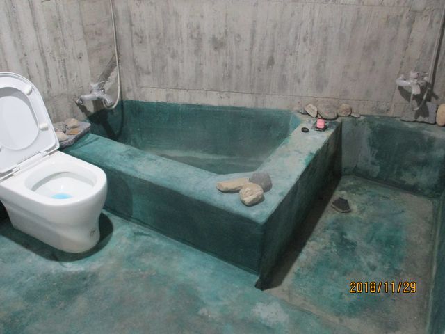

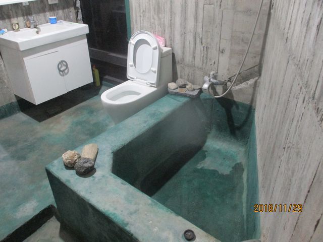

讓我來回答這個問題
在我貍苳l時也設想了一個石材浴池可以泡澡的美夢
請泥作師傅施工時他就告訴我
他在自己家就曾做過一個水泥浴池
只是冬天熱水一下去很快就變涼了
所以用沒幾次就打掉換回一般的FRP塑料浴缸
當時因為這設計一直是我的夢想
而且我當時想--水泥雖然吸熱快但吸熱後應該保溫也較持久
所以就叫師傅繼續施做
還上了底漆和色漆
結果也是同樣的問題----放熱水但泡溫水
害得我泡一下就起身了還越泡越冷
我是覺得沒有甚麼塗料能隔絕水泥吸熱
太薄一層就算有效也很有限
再者以我的案例水泥漆面會漸漸變淡變白
按這裡顯示圖片
