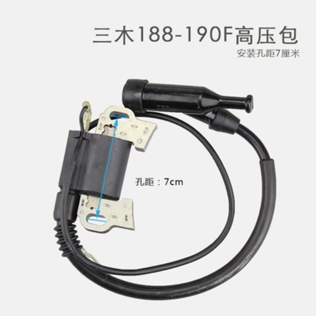

16#
發表於 2018-5-10 15:33:43 |只看該作者.....載入全部圖片 用LINE傳送 . 分享到FB
本帖最後由 smile656565 於 2018-5-11 00:38 編輯
這種高壓線圈,建議可以去掏寶購買對岸汽油引擎高壓線圈(高压包)來試試,形式幾乎一樣,大概只差螺絲固定位置、電線長度稍有不同,反正一顆20多人民幣很便宜,非常值得一試,猜對了賺到,猜錯也不過損失大概96元臺幣及運費錢。(圖片僅供參考,可以看看機器上高壓線圈跟這像不像,機車高壓線圈大部分都是圓形2線式的)
