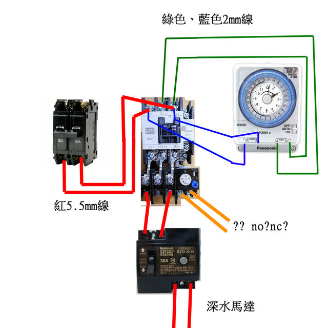

dcage123 發表於 2020-9-10 11:00
小弟是只有一點點基本的電子知識而已XD...
不過計時器和電磁開關,是有看過幾篇網路上的接法教學。
不過突然想到...我們還有個水塔浮球....這玩意我不知道水電是怎接的....不過應該不用管他吧..
反正本來馬達用的無熔絲開關兩條線改到電磁開關底下效果應該一樣才對(就算那兩條線有接去浮球開關)
應該在首篇, 就先敘述清楚.
那顆馬達的用途, 到底是供給什麼目標....抽給水池 / 淹沒田地 / 園區自動灑水 或者是 " 直接抽到水塔 " ?
如果是給水塔, 就更簡單了 ---> 直接用水塔裡面的水位偵測開關, 控制馬達何時該抽水就好了.

13#
發表於 2020-9-10 12:00:51 |只看該作者.....載入全部圖片 用LINE傳送 . 分享到FB
nature4d 發表於 2020-9-10 11:58
反正本來馬 ...
井水抽到-->水塔--->電磁閥灑水器
長輩是怕水塔---->電磁閥
中間管路老舊爆裂..24小時打水(我們會一整週都不在現場XD)

17#
發表於 2020-9-10 12:17:14 |只看該作者.....載入全部圖片 用LINE傳送 . 分享到FB
剛在研究熱譯這玩意
看了一下,他不是說跳脫就停止供電
而是旁邊一個NO,NC接點,去通知電磁開關動作
但加了定時器
所以現在變成NO,NC接點我不知道要怎做@@
這樣的話是要把定時器的藍線改去接熱譯的NO嗎?...
只要跳脫->停止給定時器供電->定時器不給電磁開關供電->系統關閉
或是有更正確的接法@@

19#
發表於 2020-9-10 12:19:16 |只看該作者.....載入全部圖片 用LINE傳送 . 分享到FB
dcage123 發表於 2020-9-10 12:00
井水抽到-->水塔--->電磁閥灑水器
長輩是怕水塔---->電磁閥
長輩是怕水塔---->電磁閥
這樣子講, 就清楚了 ---> 首篇就早該講的東西.
根據這樣子的需求與模式, 就分成兩方面, 獨立解決, 會單純一點 ---
1. 水位偵測開關 ( 自己認為必要的話, 加上 過電流保護裝置 ), 專職控制馬達的動作, 滿水自動停止.
2. 計時器 + 電磁開關 ( 或說 繼電器 ), 限制供水的時間. ( 例如灑水一小時就夠, 即設定一小時自動停止 ).
基本上, 就是這樣.
20#
發表於 2020-9-10 12:28:29 |只看該作者.....載入全部圖片 用LINE傳送 . 分享到FB
積熱電驛
還要看你 買到 歐規 日規 美規
跟幾個接頭的
那個接法 跟標示也不依樣
自動控制的東西 都分 nc no 常開常關
1p1p 1a 1b 2a 2b 1a2b....
