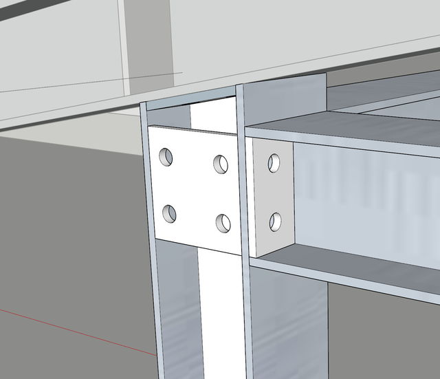

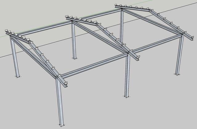

15#
發表於 2022-8-14 20:50:22 |只看該作者.....載入全部圖片 用LINE傳送 . 分享到FB
要是我會
屋頂人字下_橫撐桿下移
連成一整個日字面,與立柱平鐵對鎖
下地面疊空心磚口字或日字與上面對應,C型鋼輔立桿
若以後要拉高,這樣會簡單快速&有力,下墊層也可以防潮&美觀!

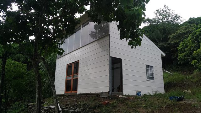

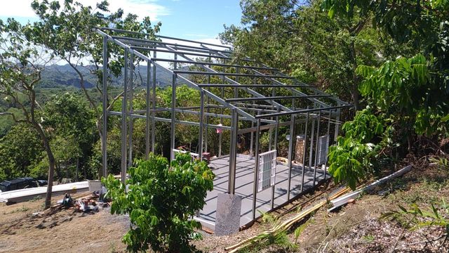

發表於 2022-8-14 22:01:29 |只看該作者.....載入全部圖片 用LINE傳送 . 分享到FB
自己搞了八個月,剛剛蓋好報完工,等驗收
你用料比較實在,我自己蓋都偷工減料
地基比你的小一點點,我的是8米*5.5米
按這裡顯示圖片
能用就好,別要求太完美
自己動手,廢物回收利用

18#
發表於 2022-8-15 08:32:18 |只看該作者.....載入全部圖片 用LINE傳送 . 分享到FB
本帖最後由 komo1958 於 2022-8-15 14:46 編輯
thinkpadla 發表於 2022-8-14 22:01
自己搞了八個月,剛剛蓋好報完工,等驗收
你用料比較實在,我自己蓋都偷工減料
地基比你的小一點點,我的 ...
好厲害的作品,山區蓋這麼高,這個高度應該可以做樓中樓了,若弄個太陽能板,第二層應該不會很熱,DIY無價,讚讚!!

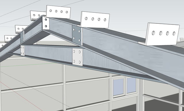

19#
發表於 2022-8-15 08:36:13 |只看該作者.....載入全部圖片 用LINE傳送 . 分享到FB
本帖最後由 komo1958 於 2022-8-15 11:04 編輯
SUNRIDE 發表於 2022-8-14 20:50
要是我會
屋頂人字下_橫撐桿下移
不錯的建議,可以來試試看,謝謝!!
按這裡顯示圖片
這樣好像比較穩固,還需要拉感加強嗎?
