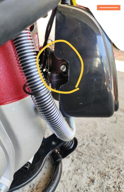

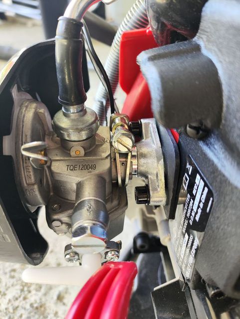

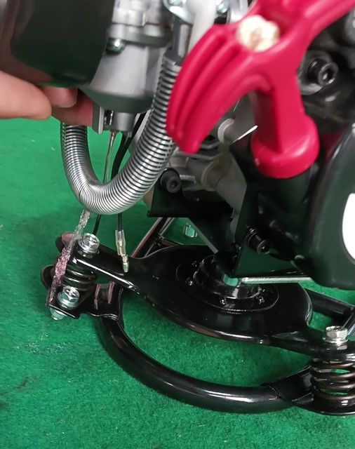

µØ²±¯S»ù¨º¥x¦¬¨ì¤F
²Ä¤@¦¸µoªº®É­Ô¡A©Ô¤F´X®É¤U¤ÞÀº¨S¿ìªk¥¿±`±Ò°Ê
¤£¹L©ñ¨ì¹j¤Ñ¤@µo´N°_¨Ó
¹J¹L´X¦¸³oºØª¬ªp
¥þ·s¾÷©Î¤[©ñ¾÷¥[ªo«á­n©ñ¤@¬q®É¶¡¤~µo±o°_¨Ó
¤£ª¾¹D¬O¤£¬O»Ý­n®É¶¡¡AÅýªoºCºC¬y¨ì¤ÞÀº¡B¤Æªo¾¹
¥þ¤O¹BÂ઺Án­µ¤ñ«¬¿û¤O¡B¤­¦Ï¥»¥Ð¤j«Ü¦h
¤£ª¾¹D¬O¤£¬OÁÙ¨S¿i¦X
³o¥xªº¤Æªo¾¹¬ªªo¤£¥ÎÂàÁ³µ·
¬O¼u®«öÀ£¡Aº¡¯S§Oªº
¤è«Kº|ªo¡A¤£¹L¤£ª¾¹D¥H«á·|¤£·|ÃP±¼
¥t¥~³o¥x¬O¾÷¤l¡A§ä¸ê°T¤ñ¸û³Â·Ð
»¡©ú®Ñ²­®¡Aºô¸ô¤W§ä¤£¨ì¦P´Ú¾÷¾¹ªº¼v¤ù
«ÈªA¤]¤£¤ÓÄ@·N´£¨Ñ¤@¨Ç¤ñ¸û²`¤Jªº¸ê°T
°Ý«ÈªA¤Æªo¾¹«å³t½Õ¾ãÁ³µ·¦b­þ
«ÈªA¤@ª½»¡¤£­n°Ê©È§ËÃa¾÷¾¹¡A´N¬O¤£Ä@·N§iª¾
«ö³o¸ÌÅã¥Ü¹Ï¤ù
«ö³o¸ÌÅã¥Ü¹Ï¤ù
½Ð±Ð«å³t½Õ¾ãÁ³µ·¬O­þ¤@Áû?

¤Æªo¾¹¤ÞÀº, ½Õ¾ã «å³t ºâ¬O«Ü¥¿±`ªºª¬ªp. ( ³Ì¤jªº¤W­­´N¬O ---> ¤M¤ù©Î¬O¿÷¤ù, ³»¦h·|§Ý°Ê, ¦ý¬OÁÙ¤£·|¶}©l±ÛÂà ).
¬Ý°_¨Ó´N¬O¶À°éªº¨º¸Ì, ¤@¯ëÀ³¸Ó¥Î ©i«ü + ­¹«ü ´N¯à°÷Âà±o°Ê. ( ¥²­nªº¸Ü´N¥Î ¤@¦r°_¤l ).
°ò¥»¤W¤j·§¬O ¶¶®É°w Âà³t´£°ª, °f®É°w¤Ï¤§.
Á`¤§´N¬O, ¦pªG¤£½T©wªº¸Ü ( ¬O§_´N¬O¨º¸Ì ) ---> §â¦Û¤v©¹¦ó¤è¦V, Âà¤F¦h¤Öªº¨¤«×, ¥ý°O±o. ( ¦Ü¤Ö¥i¥H¦^´_¥»¨Óªº¨¤«×¦ì¸m ).
