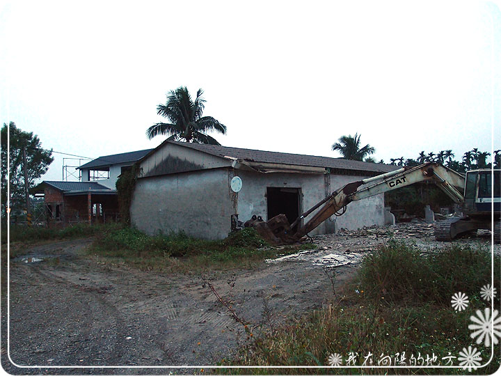

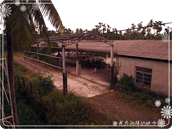

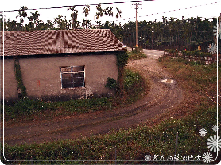

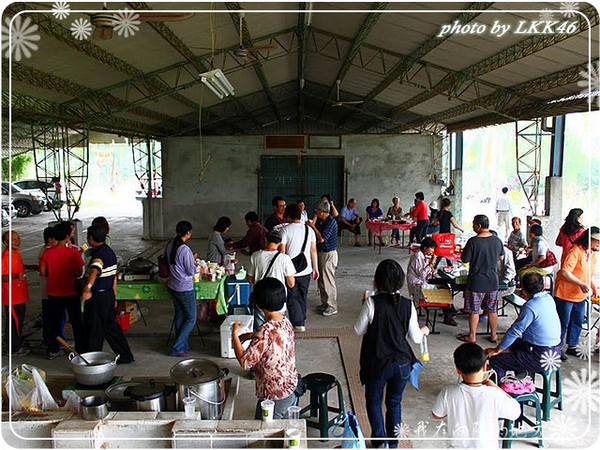

曾經到過我們農場的朋友還記得這片超大聚會及停車場地嗎
原本是青果合作社,但已閒置很久了
我們在這個場地辦過許多次聚餐,每次到農場都將車停這兒
爸媽與老公更把這當作音樂廳.......在此練習二胡、演奏薩克斯風、小喇叭等等
但如今~~~~~~~~~~一切都將成為回憶了
借用LKK大的圖

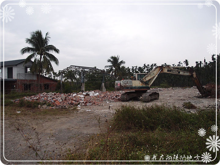

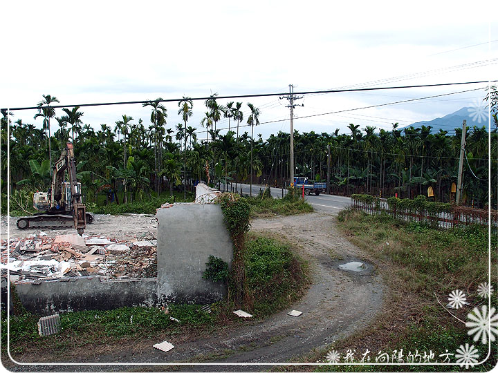

上星期六一到農場便發現怪手正在施工
哇...........一整片屋頂已經拆掉了
拿起相機為這提供我們這麼久服務的場所留下最後身影

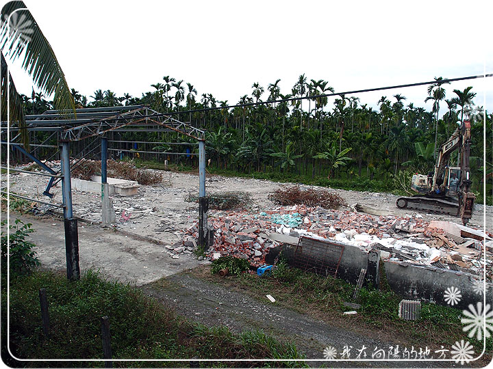

我們農場還未填土鋪路前都從這兒出入呢
才一天工夫.........已經拆的只剩小部分鋼架了
拆掉房舍、屋頂後,地好像變大了
在這個方向看我們家也挺漂亮的喔!!呵呵!!
其實鄰地拆房子這件事我是喜憂參半的
喜的是~~~~~~~~破舊的建築拆掉後,視野變好,就算之後重蓋,至少也是新房子
憂的是~~~~~~~~接手土地的是家農產公司,會不會在這裡蓋工廠呢
心中暗自祈禱............希望他們只蓋間倉庫就好

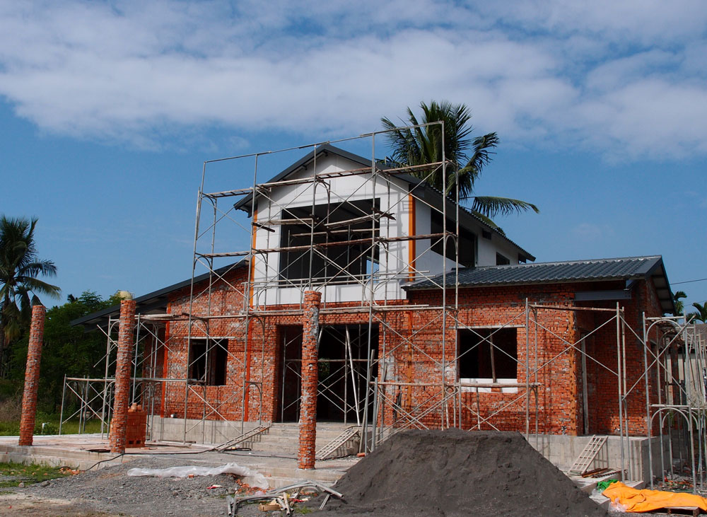

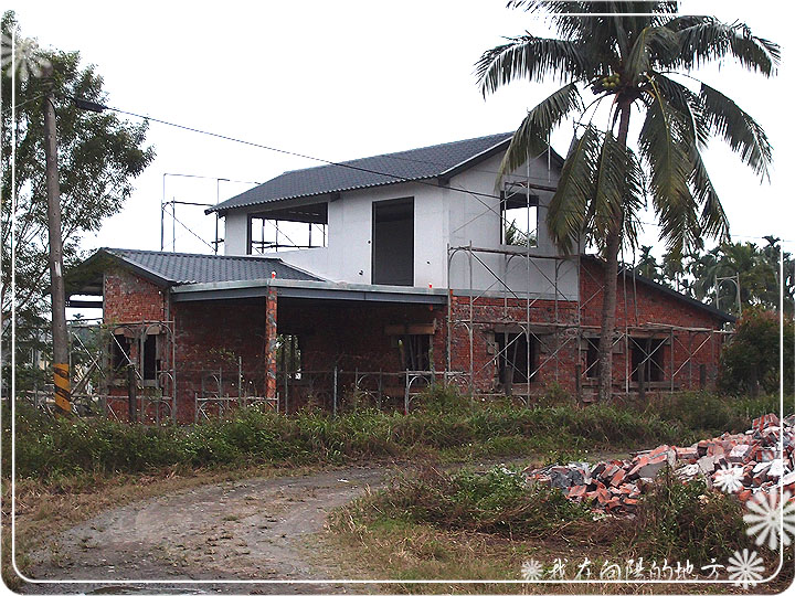

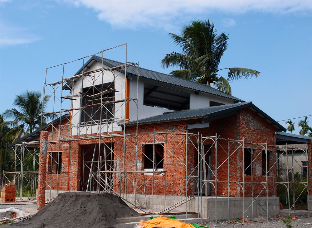

先看看外牆封好後的外觀吧!
這樣的配色其實也挺美的...........心裡又猶豫起來了啦........呵呵!!!

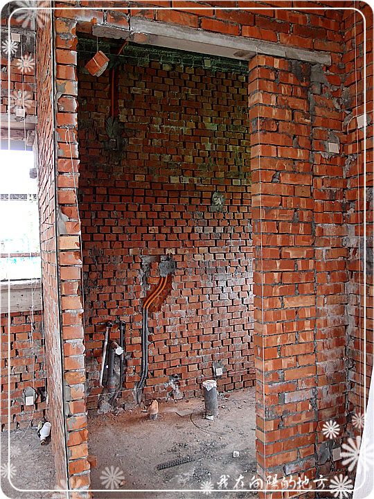

從鄰地看我們家

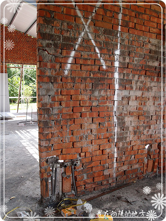

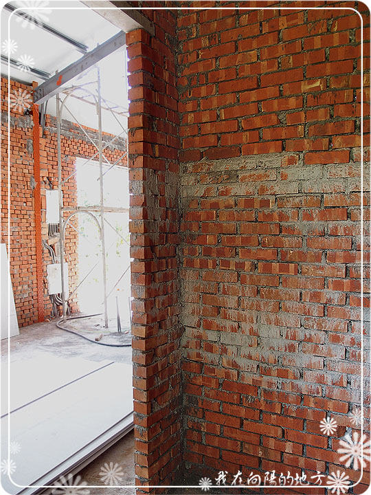

之前砌太寬的牆面...水電師傅已經做好記號
準備在安裝管路時一起敲掉
監工真是一件非常重要的事,雖然不能全程在工地看著,但某些關鍵時刻一定要到場啦!!
這道牆就因為我沒到又出錯了(因為修改圖面,才會與原始設計圖有出入)
若不修改,那未來浴室開門就無法靠牆,與廠商溝通後......敲掉一邊,補砌另一邊
修改後的牆面
漏掉的窗戶也開好了
雖然已經很認真的巡視工地,卻還是會有疏漏的地方

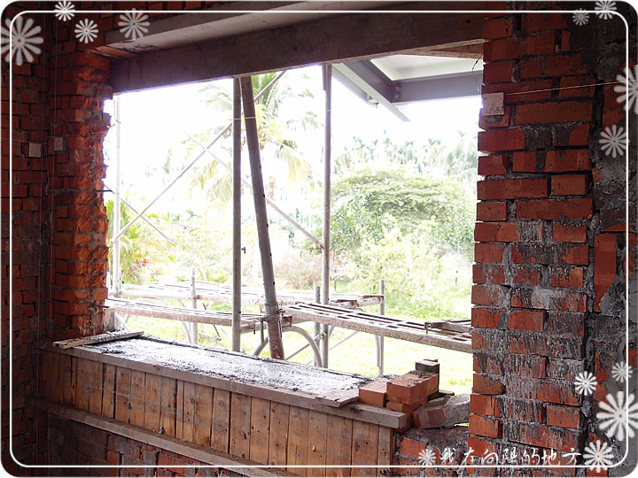

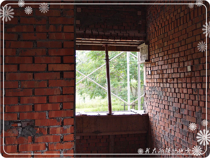

這是廚房準備放置冰箱的牆面
原設計圖將窗戶置中,但若置中那麼冰箱一定會遮到窗戶
看著這個窗戶許多次,卻一直沒發現錯誤
直到與水電師傅確認插座、電源等位置時才驚覺牆面沒有配合冰箱的寬度
幸好窗戶還未灌漿,緊急請師傅移動窗戶位置補救
真是有驚無險,再一次驗證監工的重要(其實是突顯外行屋主有看沒有懂的窘境啦!呵呵!!)

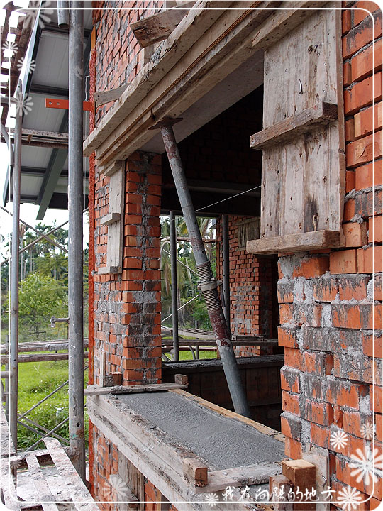

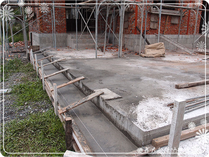

窗戶外框開始灌漿了
露台漏掉的階梯也灌好漿了
工程進行至此......房子的架構、配置應該是沒問題了(希望如此啦 )

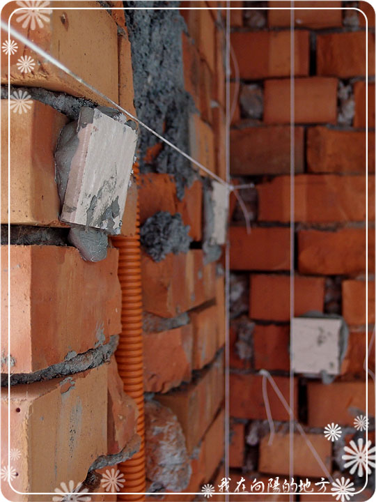

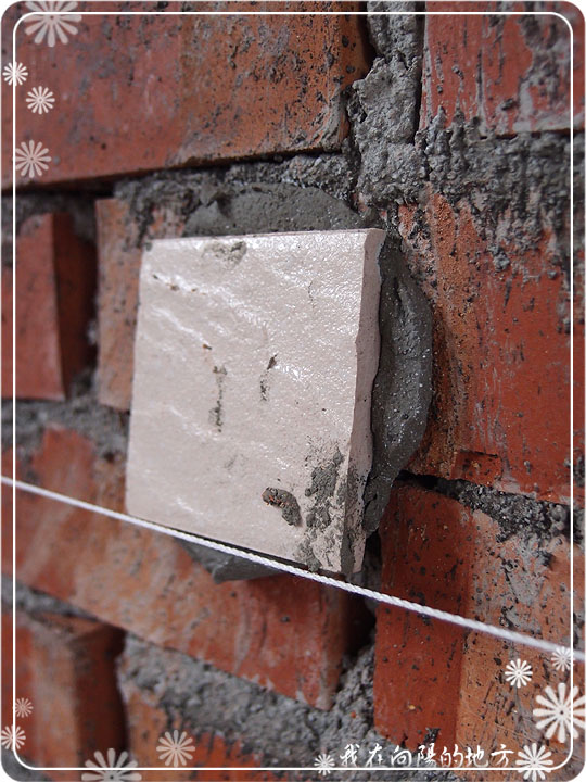

泥作打底的前置作業......就是先拉水平線,貼灰誌(就是師父們說的麻糬)
這一小塊"麻糬"定出了牆面塗抹砂漿的厚度,可是很重要的角色喔
