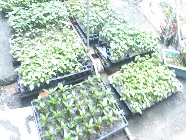

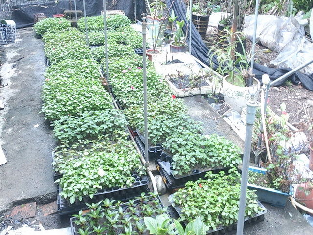

插穗較簡單可用保麗龍箱或穴盤或磚塊圍起來或其他方式,裝填介質來做繁殖.
按這裡顯示圖片
