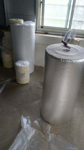

diy雙層鋁隔熱毯
老家二樓鋼構做完 接著做隔熱
買了隔熱毯自己來做 光是前置作業貼超黏雙面膠帶就是大工程
挑沒太陽的時候做 還是悶熱的讓人小中暑頭痛
一人做爬上爬下效率比較差 20個小時可能也做不完

請問是森之風鋁隔熱毯嗎?

hongjen 發表於 2025-9-26 13:26
請問是森之風鋁隔熱毯嗎?
別家的選擇價格也沒比較好
蝦皮買還遇到93折
而且十年前有買來用過 效果好比較重要 避免了踩雷

tsou4 發表於 2025-9-26 09:05
diy雙層鋁隔熱毯
老家二樓鋼構做完 接著做隔熱
買了隔熱毯自己來做 光是前置作業貼超黏雙面膠帶就是大工 ...
貼隔熱毯
進度接近9成 已耗費近24個小時 的確超過預估的20小時 爬上爬下的又熱
最困難的屋頂已完成 剩輕鬆的牆面東和西各約2公尺
北側斜面沒有閣樓板 運用花式站a梯頂跟花式組合四折梯+a梯才勉強貼好
超黏雙面膠1m10元 說來也挺貴的 拼命貼像不用錢的
北面缺料 座落偏東南 東昇日照少在考慮要不要加碼買來貼滿
珍惜把握每一天

tsou4 發表於 2025-10-3 11:16
貼隔熱毯
屋頂是三合一浪板,所以是直接黏貼在屋頂浪板的屋內側嗎?
