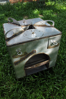

今天沒事所以做了這個
還烤了3個地瓜配啤酒(結果啤酒花錢-其餘的都是工廠找東西來用的)
地瓜也是客戶送的
我中間的L管拿來和熱水器的銅排管也剛好(下次來組合看看-L管沒焊定)
一跟木材就烤好了(1米多的材棍-放鋁料的那一種)
