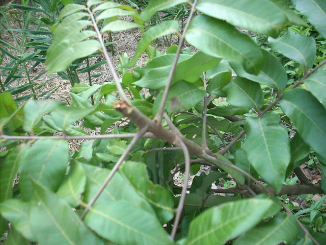

套塑膠袋前有個小撇步,看到塑膠袋裡的小樹枝沒,小樹枝將塑膠袋撐住,當發芽時新芽比較不會因為風吹煽動塑膠袋將新芽吹斷~

發表於 2011-3-6 18:55:52 |只看該作者.....載入全部圖片 用LINE傳送 . 分享到FB
12# abelchen
13# setlinso
17# 黑面
選穗,上一季採過龍眼欲發芽的枝條,或已發芽的汁調取發芽下端使用~
https://lh6.googleusercontent.co ... XOBwLRMAtg/s640/DSC ...
無畏居 發表於 2011-3-6 09:28
感謝不吝賜教, 即刻上陣接了3棵, 只是手上沒相機, 沒辦法照相讓無大評分. 只好用結果來驗收了.
