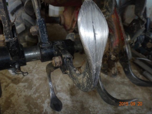

§Ú­Ì³oÃ䪺¹A¾÷¦æ©Î¬O¹A¥Á¥u·|»¡¸Ë¤Ï¤F¡B¸Ë¿ù¤F¦Ó¤w¡A¤j·§¬O¦]¬°¸Ë¤Ï¤F©úÅ㪺®Ä²v«D±`ªº®t¡C«á¨Ó§Ú±o¨ìªº¸gÅç¬O«ö·Ó±ÛÂ઺¤è¦V¤M¬`¥ý¦æ¤M¦×¦b«á¡A¨º´N¨S¨Æ¡A¦Ó¤M¬`¦b«á¡A¤M¦×¦b«eªº´N¥u¦³¦w¸Ë¶}¾Á¤M(±¸¤M)®É¬O¥¿¸Ñ¡C(§Ú©Ò¿×ªº¤M¬`´N¬O¨ºªø±ø«¬²Ê²ÊªºÅK¥ÎÃñµ·Âê¦íªº¨º­Ó)¡C
³q±`§Ú­Ì«Ü¤Ö·|¥Î¨ì»Ý§ó´«¤M¤ùªº±¡ªp¡A´Nºâ­n§ó´«¤j³¡¥÷¤H¤]¬O¸ü¨ì¹A¾÷¦æ½Ð¥L­Ì·d©w¡A¦]¦¹«Ü¤Ö·|ª`·N¨ì¥ª¥kÃ䪺¤M¤ù½ªº¤è¦V¬O¤£¤@¼Ëªº¡A·í¤M¤ùÂê¦b¤M®y¤W®É´N¤v¸gú¨©w¬O¥ªÃä©Î¬O¥kÃä­n¥Îªº¤F...
³q±`·|³y¦¨»~¸Ñªº­ì¦]¬O§Ú­Ì§â¯Ñ¯Ð¾÷·í¦¨¦Yªoªº¾SÀY¨Ó¬Ý«Ý¡A¦b¸gÅ礤¾SÀY¬O¤M¤f¥ýµÛ¦a«á¦A¨Ó©Ô¡A¦]¦¹¦b¬Ý«Ý¯Ñ¯Ð¾÷®É¤]¥H³o­Ó¤è¦V¥h«ä¦Ò¡C

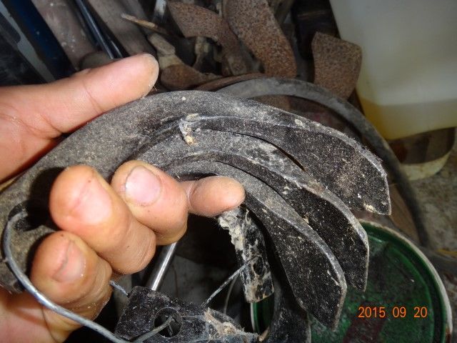

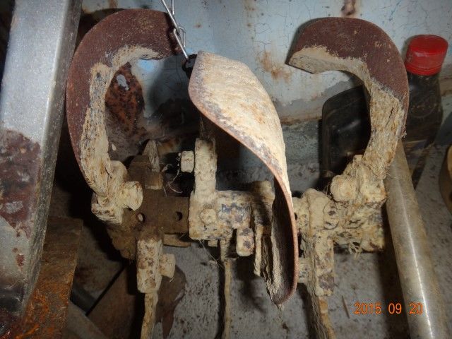

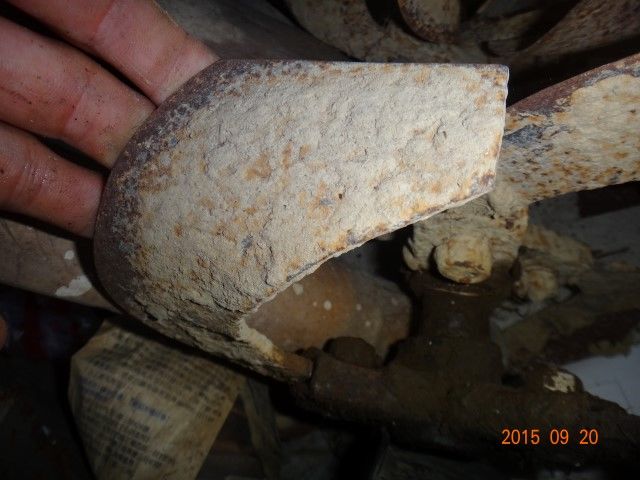

¶}¾Á¤M¥Î¦bµw¤g¡A¼Ë¤l¤ñ¸û¹³¹_¤l¤M¦×«p¡A¥Î·N±N¤g¯}¶}¡A¦pªG¦³¥Û¤l¡A¥L·|±NÈФpÈÐ¥Û¤l¤Ä¥X¡I
°ö¤g¤M¥Î¦b³n¤gÃP¤g¡A¼Ë¤l¹³¤M¤ù¤M¦×Á¡¡AÅs¤M¥Î·N±N©³³¡ªº¤g©¹¤W¼·ÃP¡I
©Ò¥H¨â­Ó¤M¨ã¬O¤@¼ËªºªF¦è¡A¥u¬O®t²§¦bµw¤g©MÃP¤g¡I
¨âºØ¤M¨ã¤Ï¸Ëªº¸Ü¥i¥H¥Î¦b¶}·¾¡A¤£¹L¤£¯àª½±µ¶}¡A°£«D§Aªº¤g¤w¸g«ÜÃP¤F¡I
§A²{¦bªº°ÝÃDÀ³¸Ó¬O¤M¨ã¸Ë¤Ï¤F¡A±N¤M¨ãºCºCªº½Õ¾ã´N¥i¥H¤F¡I
©Î³¥i¥H¸ß°Ý¬Ý¬Ý¦³¨S¦³¤H¦³¦P¼Ëªº¾÷«¬¡A¹ï·Ó¤M¨ãªº¸Ë³]¤è¦V¨Ó¦w¸Ë§Y¥i¡I
°ö¤g¤M
«ö³o¸ÌÅã¥Ü¹Ï¤ù
°ö¤g¤M
«ö³o¸ÌÅã¥Ü¹Ï¤ù
¶}¾Á¤M
«ö³o¸ÌÅã¥Ü¹Ï¤ù
¶}¾Á¤M
§Ú¥H«e³£¬O¥Î°ö¤g¤M¡A§Ú¤]¤£ª¾¹D¦³¶}¾Á¤M³oªF¦è¡F
ª½¨ì¨â¦~«e§Ú´«¤FÀô¹Ò¡A³]¸m°ö¤g¤Mªº¾÷¾¹µLªk¨Ï¥Î¡A«á¨Ó¹A¾÷¦æ»¡¦³¶}¾Á¤M¥i¥H¥Î¡A¾÷¾¹¤~¤£¦Ü©ó¯î¼o±¼¡I
¥H«eªº¤g¦aÄݩ󧹥þªº¥Ð¤g¡A¨Ï¥Î°ö¤g¤M«Ü»´ÃP¡F
¦Ó²{¦bªºÀô¹Ò¬O¤s¤g¡A¬â¥Û¤j¤p¥Û¶ô³£¦³¡A¦P®ÉÁÙ¦³¥ý«e§O¤H¶ñ¤Jªº¼o¥Û¡I
¨Ï¥Î¶}¾Á¤M¥i¥H¤ñ°ö¤g¤M§ó®e©ö¤J¤g¡A¤]¤ñ¸û¤£·l¤M¨ã¡I
¦p¦P¤W¤@­¶edwin9135ªº¶K¹Ï
http://www.2home.com.tw/bbs/foru ... 9&fromuid=23494
¤M¦y¦V¤g¡A´N¬O¥Î¦b½¯Ñ¡F¤M­I¦V¤g¡A¥Î¦b¼·¤g
¦ý¡ã¤M­I¦V¤gªº®É­Ô¡A³Ì¦n¤£­n±N¾÷¾¹©¹¤UÀ£¡A¼·¤g¥u¯à¼·ÃP¹Lªº¤g¦Ó¤£¬O¥Î¤M­I¨Ó«õ±¸¡I
¦w¸Ë¥ª¥kÃä¤M¨ã­n¹ïºÙ¡A¦pªG¬Y¤ä¤M¨ã¨¤«×¸Ë¿ù¡A¦b¾Þ§@®É·|µo²{½¯Ñªºª¬ªp¤£¥­§¡¡A©Î¬O¾÷¾¹¶]¤£¶¶¡I
°ò¥»¤WÂà°Ê®É¤£¸Ó¦³­Ó°Ï°ì¬OªÅªº¡I
¥ý½T©w§Aªº¤M¨ã³æ¤ä¦w¸Ë¤W¦³¨S¦³°ÝÃD¡AµM«á¥ý¥HÃP¤g¬°¥D¡I
¥ýÅý¾÷¾¹Âà°Ê¥Û¤M¦y¤J¤g¡A½T»{¾÷¾¹¶]ªº¶¶¡I
¦]¬°§Aªº¾÷¾¹¨S¦³°fÂà³]­p¡A·Q°µ¶}·¾ªº¸Ü´N­n¥ª¥k¹ï½Õ¡I
¡]§Ú¦Û¤v¬O¶û³o¼Ë«Ü³Â·Ð¡A¯à¤£©î¤e¾P´N¤£©î¡F¥u­n¦³©î´X¥G³£­n´«´¡±é¡I¡^

©Ò¿×ªº³æÃä°ö¤g¤M´N¬O¸Ë¨â­Ó¤@¼Ò¤@¼Ë¤è¦Vªº°ö¤g¤M¡A¦b¥[Áʪº®É­Ô´N­nÁ¿©ú¬O­n¦V¥kÃä°ö¤g©Î¬O¥ªÃä°ö¤g¡C¦pªG¥[Áʪº¬O¦V¥k°ö¤g¤M²Õªº¸Ü¡A¨º»ò´N­n±N¥ªÃ䪺¨º²Õ°ö¤g¤M©î¤U¨Ó¡A¸Ë¤W¥[Áʪº¦V¥k°ö¤g¤M¡C³o¼Ë¤l¥ªÃ䪺¤g·|³Q¼·¨ì¥kÃä¥h¡A¦A¥Ñ¥kÃä­ì¨Óªº°ö¤g¤M¦V¥~¼Q¤W¤g­±¡C³q±`³oºØ¥Îªk¬O¦b»Ý­n°µ°ª²¥®É±N¤g«÷©Rªº©¹¬Y¤@Ãä¼Q¤W¥h¡A¤»Àt¤è­±ªº³æªÑ¤ì¥Ê²¥´N¬O³o¼Ë§Ë¥X¨Óªº¡A²¥­±¸ò²¥·¾¥i¥H¦³¨â¤Øªº°ª«×®t¡C¦Ó§ó¦³½ìªº¬O¥L­Ì±NÂû«ËªÎ´N¥ý¼»¦b²¥·¾ªº¦ì¸m¡A·í¼Q¤g(°ö¤g)®ÉªÎ®Æ¦ÛµM´N²V¦X¨ì¤gÄ[¸ÌÀY¥h¤F¡C
§Úªº°µªk¬O±N¦b¥kÃ䪺¤M®y®³¼Qº£±N¥¦¼Q¦¨¬õ¦â¡A¥ªÃ䪺«h¤£²z¥¦(­ì¨ÓªºÃC¦â-¶Â¦â)¡AµM«á±N¯Ñ¯Ð³¡¤W»\¥ª«e¤è¤]¼Q¦¨¶Â¦â¡A¥H«á´N®³ÃC¦â¹ï¦ì¸m´N¦nÅo...

°ö¤g¤M­n®³¨ÓÃP¤g´N¥u¦³¬â¤g¦a¥i¦æ...­ì¦]¬O°ö¤g¤Mªº¤M­±¼e¥H¤Î¦V¥~½¡A¦]¦¹¥i¥H±N¤g¦V¥~¼Q¡C¦ÓÃP¤g¤M(¯Ñ¯Ð¤M)ªº¤M­±¸û¯¶¡A¦]¦¹¥u¯à±N¤g©¹¤M¨ã±ÛÂ઺¤Á½u¤è¦V±À(³o¤]¬O¬°¤°»ò¯Ñ¯Ð³¡«e»\ªO¤U¤è±¾¤F«Ü¦h¶ôªº¾ó½¦¤ù¡A¥Øªº´N¬O­n¾×¦í¼Q¥Xªº¤g)¡A­nÃP¤gªº²Ä¤@¨BÆJ¬O¥ý¯}Ãa¤g¶ô(¾a¦b«eªº¤M¬`)¡A¤U¤@¨BÆJ¦A¥Î¸òµÛ¨ì¨Óªº¤M­±°µ¾î¦Vªº¤Á³Î¡C
