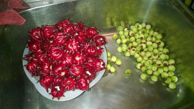

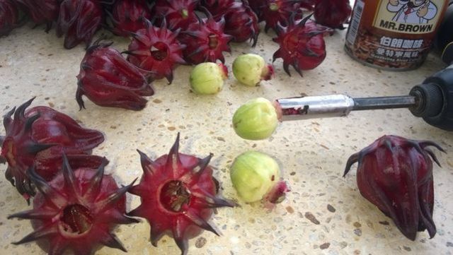

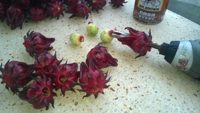

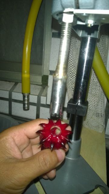

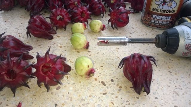

經過一年的的沉思,終於進一步改良,半手動電動去籽...
平均一分鐘可以去13個...一整桶 (10.5KG) 5加侖, 30分鐘就搞定....
電動去籽.
按這裡顯示圖片
按這裡顯示圖片
按這裡顯示圖片

另一種田野式的.也不錯用...

等那天有那麼閒再來找人幫忙做一個氣動式去籽囉,動作會慢的原因是卡在要先把籽取出後再把花荂拿出來,利用氣缸的伸縮應該可以先將籽頂出,手再將花荂拿出來...這樣子身旁比較沒有馬達一直吵一直吵...
