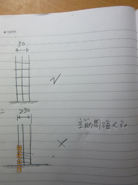

謝謝回復喔。目前繫筋都是工廠直接作好後送到工地,繫筋套在主筋上的大小是否有規範?因為鬆一點比較好套在主筋上,今天我去看了一下我的基礎版柱鋼筋綁紮,我發現繫筋套在主筋上且繫筋鬆鬆的用手可以任意的移動,這樣正確嗎

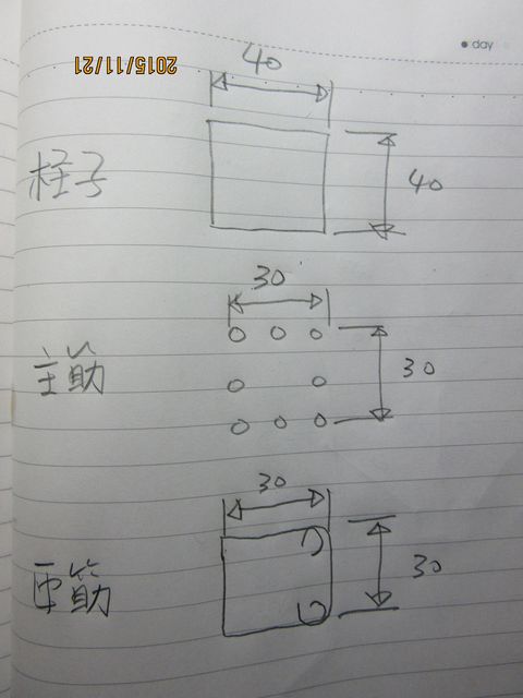

主筋間距必須等於箍筋間距---你去現場量量看
主筋像是你的腰圍而箍筋就像是你穿的褲子
兩者其尺寸要相同才能緊密接合
正確者---箍筋套於主筋上時會-----卡住--
錯誤者---箍筋套於主筋上時會-----隨重力往下掉到底
唉----這種錯誤起源於便宜行事
緊密合身的褲子不容易穿
但鬆垮垮的褲子一套就上了
這很難救了--因為主筋間距已經沒辦法改變
現在就將就把
爾後要工班要改過
按這裡顯示圖片
