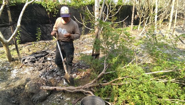

後天也要再移植1棵樹葡萄,正在聯絡人工和吊車,
3禮拜前移植的樹葡萄剛好遇上這波鋒面,降雨十足,
還好移植後有先把支架架好,撐過了這幾天的大風大雨,
相信能長得很好。
按這裡顯示圖片
如果貪心是前進的泉源,那不滿足便是成功的原動力。
期待有資材室的蛙
26#
發表於 2014-4-2 14:44:35 |只看該作者.....載入全部圖片 用LINE傳送 . 分享到FB
樹葡萄移植一定要先斷根,土柱要多留一點,斷根後土壤要再埋回去,並要保持根部的水分。
以上提供參考。

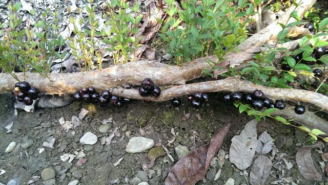

水蛙 發表於 2014-4-2 14:42
還好 ...
看來似乎倒伏很久了??
期待有資材室的蛙
28#
發表於 2014-4-2 15:28:48 |只看該作者.....載入全部圖片 用LINE傳送 . 分享到FB
哈哈,好眼力,斷根半年了,一直沒空去挖回來
倒了大概1個月以上,本以為會掛掉,沒想到還結果呢!
移植後大概要等1年後才有可能結果。
