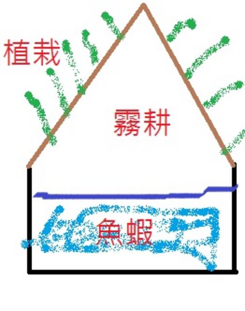

如果是種植蔬菜類這種較輕較小的植栽
使用霧耕或是氣耕系統可以在相同的面積上比其他系統種植更多面積的植栽
我用一個隨手用小畫家畫的簡單的圖來做一個簡單的範例
這樣應該就比平面的植栽方式可以增加兩倍∼三倍左右的面積

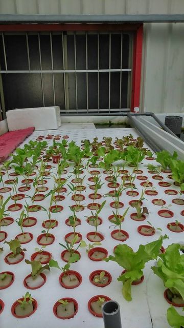

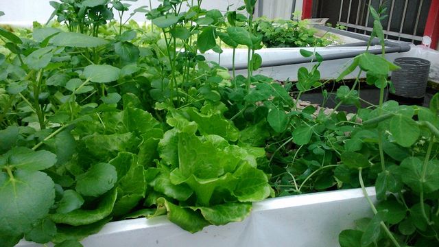

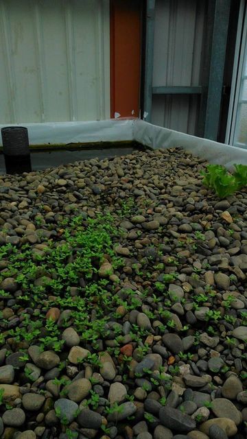

目前有兩個植床,一個石礫植床,一個水耕床。
石礫床上種了:茼蒿、豆瓣菜(水芹)、葉用碗豆。
水耕床上面是:空心菜、萵苣、奶油萵苣、大陸妹、日本萵苣。

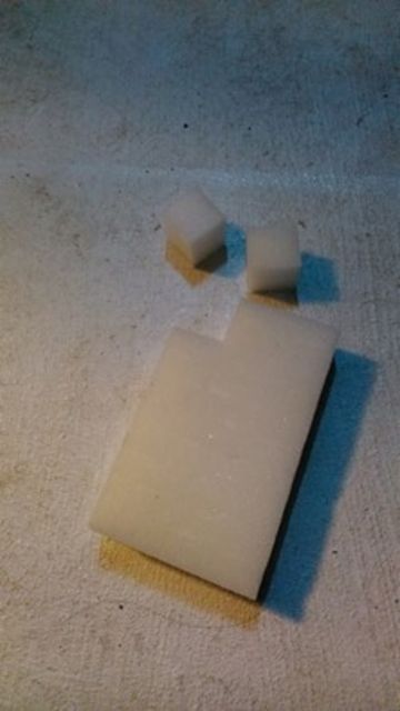

水耕浮台買高密度保麗龍,用1"PVC管T頭前端做出鋸齒鑽孔,所得孔之大小正好合網路上買的橘色網盆。
因為播種技術不佳,種子發芽後,腳長長,葉子黃黃,長的不好,最後大多泵滿C剩下的如圖中較小的苗。
空心菜子發芽雖然長大了,但是新葉葉子也發黃,不知光照不足或是氮費不夠。
買菜苗,洗根後水耕,長的還可以。如圖中大一點的菜苗。
養分由25隻玉如意金魚提供,似乎也不夠,之後要增加一些食用鯽魚或鯉魚。
按這裡顯示圖片

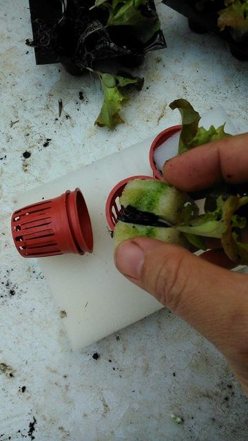

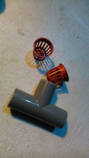

PVC T形接頭,是在保麗龍上DIY挖孔的工具
播種用海綿,也是我在網盆中固定買來的幼苗的用具
按這裡顯示圖片
這是我在保麗龍上種菜大概的樣子
按這裡顯示圖片

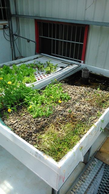

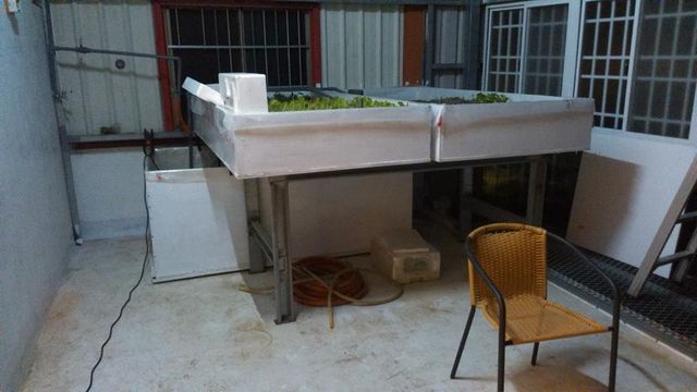

目前的進度,底下水槽約1.8頓水
按這裡顯示圖片

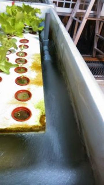

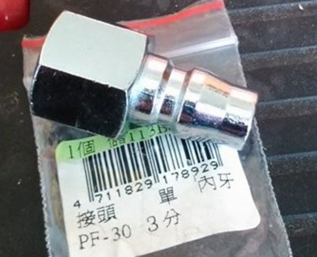

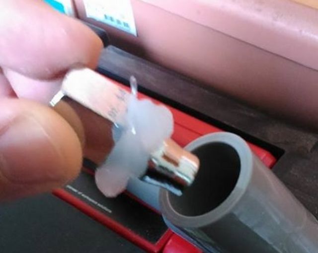

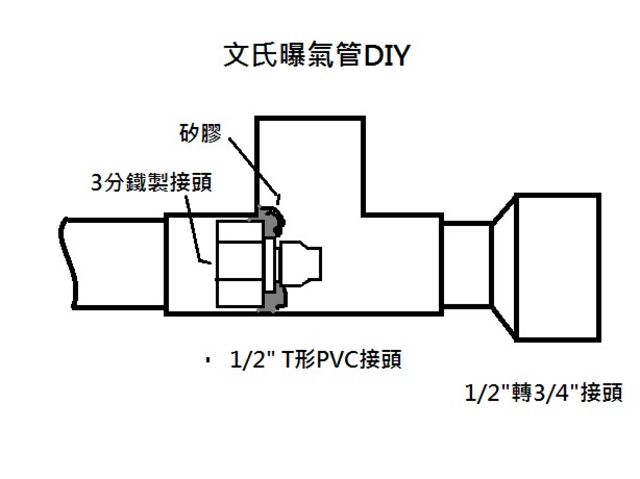

水耕區根系發展不良,試著DIY一個文氏管曝氣,增加容氧。
設計簡圖:
預備塞在T形接頭內當作水噴嘴的接頭:
按這裡顯示圖片
矽膠固定:
按這裡顯示圖片
完成圖,曝氣成果展示。
按這裡顯示圖片

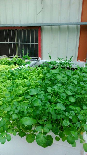

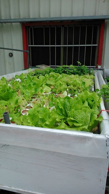

更新一下近況:
冬天種了萵苣、空心菜(不對時)、茼蒿、豆瓣菜和豌豆,大部分都長得還可以,吃了很多嚏C
按這裡顯示圖片
按這裡顯示圖片
換季
按這裡顯示圖片

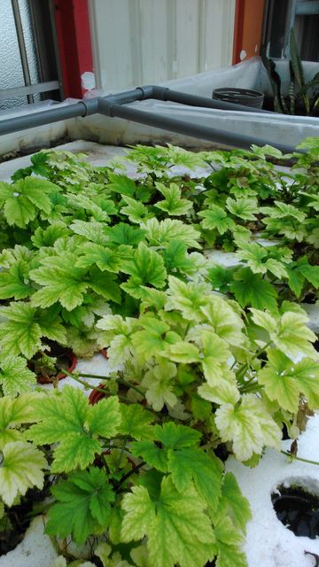

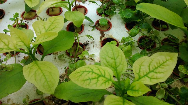

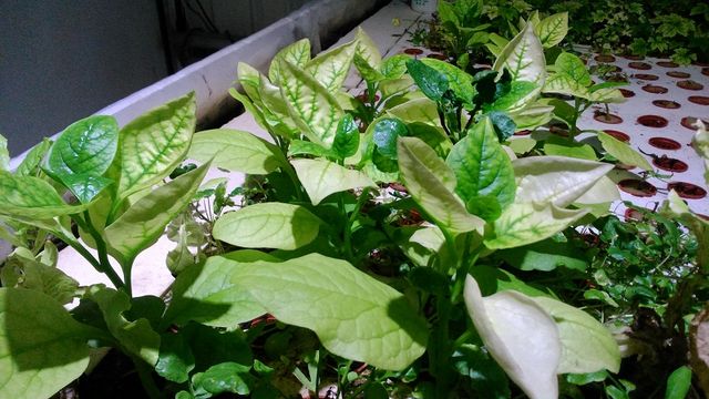

換季後繼續種豆瓣菜,夏季蔬菜試種皇宮菜、角菜。不知怎麼,天熱之後系統出現缺鐵的現象。
按這裡顯示圖片
按這裡顯示圖片
重金購入DTPA Fe添加後兩天,嫩芽終於開始轉綠了!
按這裡顯示圖片
