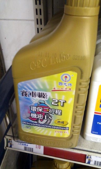

1:25 就是每公升混40cc 只要你用的是稍有品質的機油 這樣都是混太多了...
建議你去找山葉2ss(各大機車材料行或網拍) 中油賽車級金瓶 (各大中油直營) 的機油 或是學我上網買
http://goods.ruten.com.tw/item/show?21404164752354
這幾款機油 一公升混20cc 就可以了 煙少 好發 引擎運作順暢
我有時也是直接停機 沒有發到乾掉 靜置一兩個月 再啟動也還是很容易拉發
