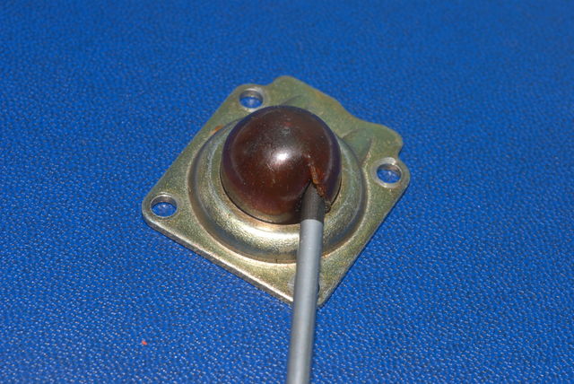

把複雜到處是油路的化油器拆開檢查,都很乾淨
重組裝時發現油膜下方吸油的軟嘴已破,無法上油
這個哪裡有賣?

油泡破了只是要多拉十下油才吸得上來而已,跟會不會起動沒有啥關係...而油泡破了可以拿到農機行去比同一個size的就可以代用囉,如果可以確認化油器的型號到淘寶去買更便宜...

某家農機行有現貨
就一個簡單橡膠軟泡要300大洋,買不下手
商家未免賺太兇,成本只要幾元東西,竟敢賣300
抵制這種奸商拒買
