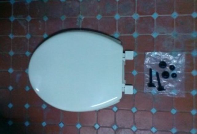

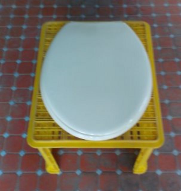

¤p§Ì³o­Ó©P¥½¨ì2home¦w¸ËÅKªù, ¶¶«K¹ê²{§ïµ½ÃÛ¦¡°¨±íªººc·Q.
¥H¤U¬O§Úªº DIY ÃÛ¦¡°¨±í´È²Õ¸Ë¨BÆJ:
¯S¤O«ÎÁʶR¤@­Ó³Ì³Ì«K©yªº easyÀu³q¥Î°¨±í», ¤Ø¤o H6xW36xD42.5 (cm).
http://www.i-house.com.tw/product/detail/id/236008
ªá¶O¤j¬v219¶ô, ¦pªG¦³¼o±ó°¨±í», ·íµM¤]¥i¥H®³¨Óµ½¥[§Q¥Î.

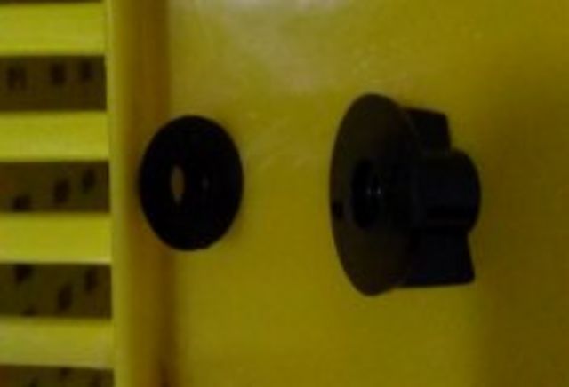

¹Ï¤@¥kÃ䪺­ì¸Ë¹s¥ó¬O: ¤@¹ï¶ì½¦Á³µ·, ¤@¹ïÁ³µ·ÂêÀY, ¤@¹ïÀ@§Î¹Ô¤ù (¥Ñ¥ª¦Ü¥k).

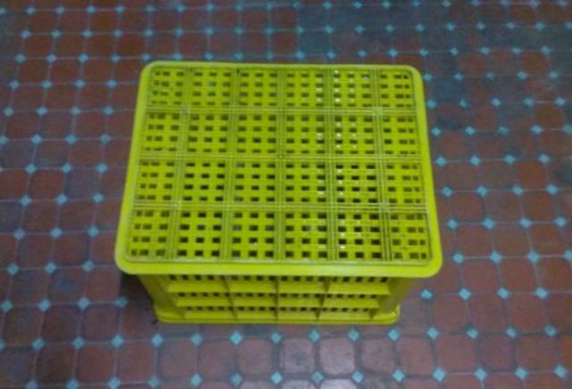

§ä¤@­Ó¬a¾ïÄx, ¤Ø¤oH33xW40xD50.
¤@¯ë°¨±í°ª«×¬O40cm, ³o­Ó¬a¾ïÄx°ª«×33cm, ¥H§¾§¾¨ì¤ô­±¶ZÂ÷¤Î§¤«ºµÎ¾A«×¬Ý, ÁÙºâ¦X¾A.

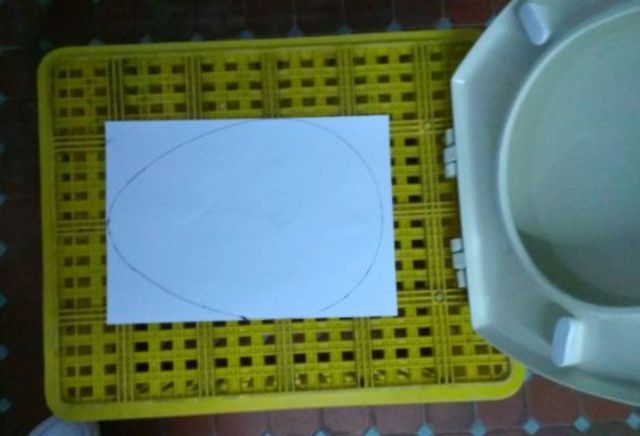

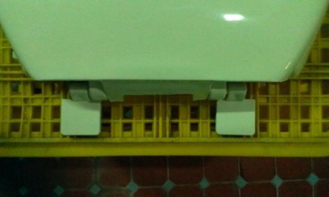

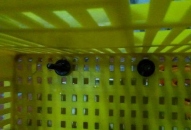

Á³µ·ÀY¬O¥­ªº, ¶ë¶i°¨±í»«á­±¨º¨â­Ó¥Õ¦â¤è§Î©T©w®y,
¦]¬°¬a¾ïÄx¦³³¦h¤Õ¬}, «Ü®e©ö§ä¨ì¨â­Ó¶ZÂ÷´X¥G²Å¦Xªº¤Õ¬}, ±NÁ³µ·±ì¬ï¹L¬a¾ïÄx.
À@ÀY´Â«e, ¥ý±NÀ@§Î¹Ô¤ù®M¶iÁ³µ·±ì (³o­Ó¤£©ñÀ³¸Ó¤]¥i¥H); ¦AÂê¤WÁ³µ·ÂêÀY.
(À@§Î¹Ô¤ù¤ÎÁ³µ·ÂêÀY¹Ï¤ù·Ó±o¤£¤Ó²M·¡, ¹ê¦b©êºp!   )
Âê¦n°¨±í»«á­±ªº¤@¹ïÁ³µ·, ·Pı¬Æ¬°¨c©T.

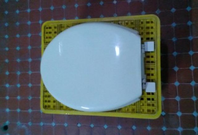

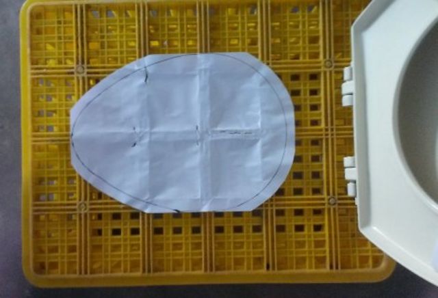

¦A¹Ô¤@±iA4©Î§ó¤jªº¯È¦b°¨±í¹Ô¤U, ªuµÛ°¨±í¹Ô¤º³òµe¥X¤@­Ó³J§Î¦±½u.
ªuµÛ³J§Î¦±½u¦V¥~¼W¥[ 1¤½¤À, ¥Î¨â®ÚÅKµ·¬ï¹L¬a¾ïÄx§â¯È±i©T©w, §â¦h¾l¯È±i°Å±¼.
¥Î½u¿÷©Î¬O¹q°Ê½u¿÷, ªuµÛ¯È±iÃä½tµô±¼. ¬a¾ïÄx¤Õ¬}«Ü¦h, ¨Æ¹ê¤WÁÙÆZ®e©ö¿÷ªº.

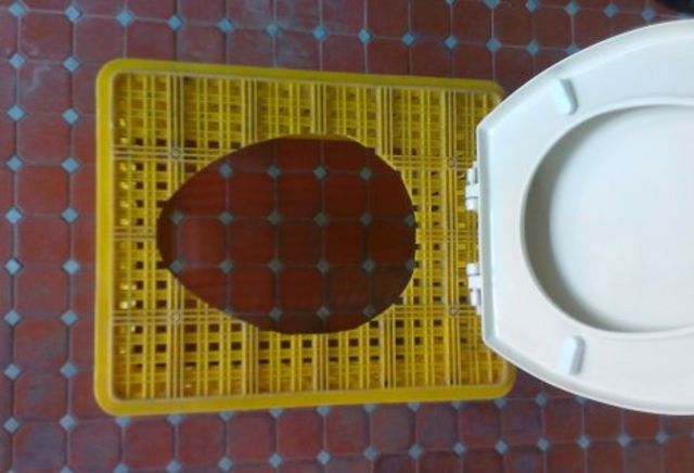

³Ì«á§â°¨±í»«e¤è, ¬a¾ïÄxªº«e¾×ªO¿÷±¼.
¥»¨Ó§Ú·Q¿÷¦¨¶ê«ý§Î, ¦ý¬a¾ïÄx«e¤èªº®æª¬½¦±ø¸ûÁ¡¤£¤Ó®e©ö¿÷¥X¶ê©·,
¥u¦n§â«e¤èªºªø¤è§Î³£¿÷±¼, ÁÙ¦n·¥¬°Ã­©T.

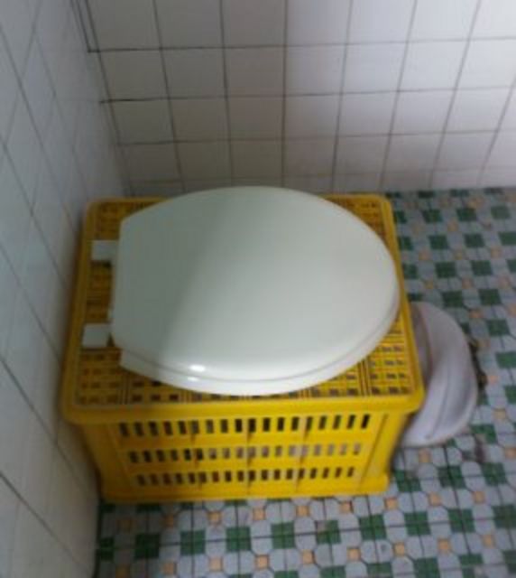

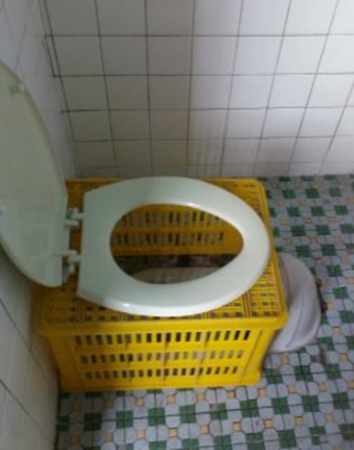

¨ìÃÛ¦¡°¨±í¦ì¸m, ¶}Â󱡪p¦p¤U¦C¼g¯u¹Ï:
¸g¹L¤p§Ì®a¸Ì¨â¦ì¤j¨k¤H´ú¸Õ, ¸ü­«70¤½¤ç½T»{²@µL°ÝÃD, «K¯¦©M©Ô¨{¤l¤]³£«Ü¦n¥Î.
¥u­n¤U­±©ñ­Ó¤ô±í, ³o´Ú DIY §@«~, ¬Û«H¤]¥i¥Hª½±µ¹B¥Î¦b¹A¦a.

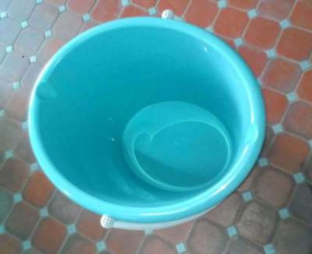

3. ¾ò¶ê§Î¤ô±í
¥¿¶ê§Î¤ô±í®e©öÂq¥X§¿²G¡A©Ò¥H¿ï¾Ü¾ò¶ê§Î¤ô±í¡C
¬a¾ïÄx«e¤è¤w¸g¶}¤F¤f¡A¤ô±í¶i¥X´N¥Ñ³o¸Ì¡C
¥Î¡uªø¾ò¶ê§Î¡vªº©ì¦a¤ô±í¤]¥i¥H¡A
¦ý°ª«×³Ì¦n30cm¥[´î1cm¡A¼e«×31cm¡Aªø«×¤£¶W¹L41cm¡A¤~¯à¶ë¶i¬a¾ïÄx¡C
