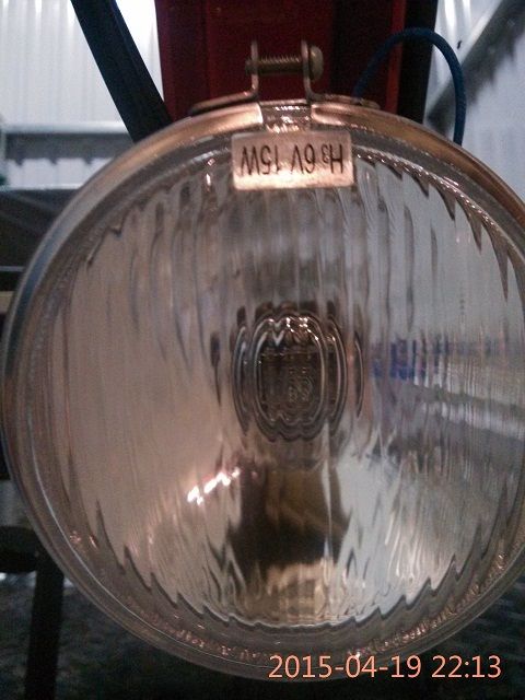

電燈是H3 6V 15W .控制為電門後第二段.
我想在車後方加二顆小燈及方向燈.
早期機車有吃6V的後燈.
再加個閃爍控制器就可以有方向燈了.
但沒有電瓶,所以要再加一顆小電瓶.
預算約700元.
另外搬運車加電啟動要加價12000元.
有夠貴CP值太低,我也花不起,不如來買台中耕機.
Simple Life  隨心所意 自由自在

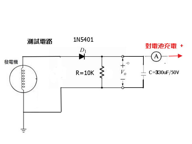

本帖最後由 rdmigo 於 2015-4-21 17:43 編輯
copy 發表於 2015-4-20 19:36
125cc機車用的整流器可以用?
6v的電瓶,如果用UPS或緊急照明用的可行?
沒試過...它是半橋
如圖:
兩線式發電機是由磁石為主而旋轉後產生磁場切割後
激出電壓而電流決定線圈(線徑)及磁石(面積)的大小 與轉速之力量
如此台發電出來的電流(以燈泡的消耗功率)做參考值
如 15w / 6v =2.5A(估計)
計 2.5A  /2 =1.25A (預估可能穩定輸出的電流...
但是輸出電壓ㄋ....<<<必須實際做量測
以下舉例使用方式(充電)
1. 需要充6V 鉛蓄電池
依此模式做相對應處理
採用半波整流+耐壓約50V 約330uF 電容
接地阻約10K對線圈出線另一接點
並量測空載的(A)直流電壓值
得知 A 空載+(R=10K)電壓後 如未達12V
只能充以下的電池 如6V 鉛蓄電池
如是以上舉例之值 配好零件後串接電流錶 對電池正負接點充電
其電流錶之讀數既是可充入的電流
並依機頭的轉數做相對應的反應輸出功率值
至於保護線路(穩壓電路)可不必安裝
因為是等功率之均值充電
如鉛蓄電池達到等壓與機頭轉速之均值
就不會充電了...
26#

R大感謝,圖收下了!
我先用電錶量輸出電壓,看其線路跑法後再來研究.

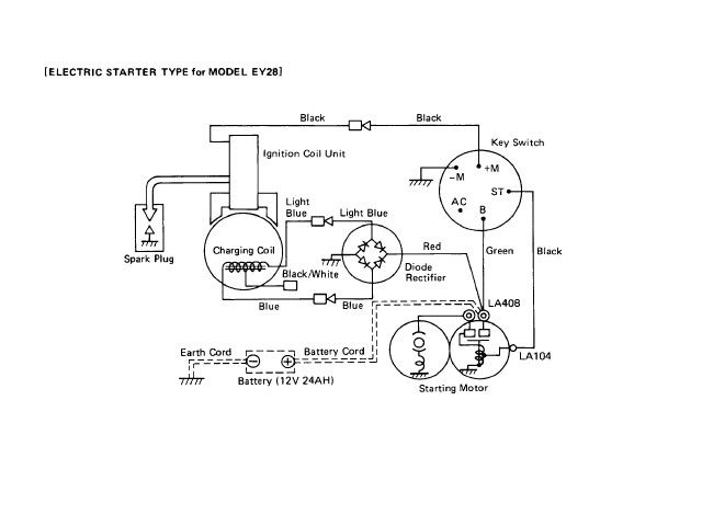

如果沒記錯
robin ey28 的引擎 它有內附一組發電線圈
可以拿來接 照明燈 或電池充電用
接頭 就在 火星塞頭 線的下方 檢查看看
我有 robin  ey28 service manual 如果你有需要
28#

robin ey28 電動起動線路 也可拿來當指示或照明燈用

b大,
太好了,我有需要,感謝.
手冊是電子檔?不知如何索取?
我想有燈應有發電線圈輸出電力.
只加裝後小燈就併聯前燈即可.
加裝充電系統,及方向燈就要找相關零件了.
再加個煞車燈又要觸動開關.
玩玩也好,不急.整個弄好再來分享.

copy 發表於 2015-4-20 21:16
R大感謝,圖收下了!
給你檢測圖示...
我比較沒有這需求應該不會實際去測試
我那台老搬(82年出廠)
所以其他就等你先玩看看...
