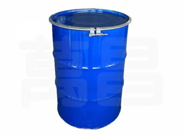

不知道能不能買到這種開口貌瘍K桶,省掉DIY開貌漁伅﹛I

歡樂小雞 發表於 2016-1-5 10:24
不知道能不能買到這種開口蓋的鐵桶,省掉DIY開蓋的時間!
淡水回收場.有見過
小弟是跟貨櫃場買的空油漆桶 有開口的 不用切
資源回收廠可以找的到,我前幾個月買了6個  一個80塊(薄鐵)
