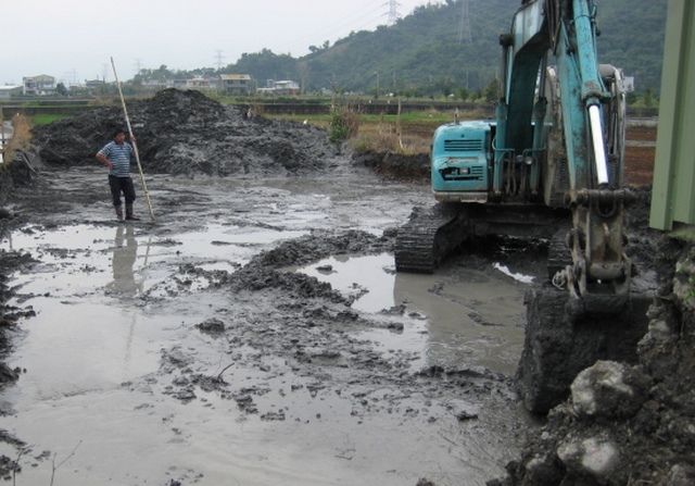

溼土很難挖,看土質如果是黏土,那怪手挖起來還倒不下來,很不好作,每個人心情都不會好

阿對啊∼∼這個問題確實是重點
我那邊應該是黏土沒錯 聽隔壁的講 他請60型的來挖 本來要挖 180 結果150就挖不下去了
所以我才請 200的看看有沒有夠力一點  我不太了解挖土機 目前只是以為大台的比較夠力
不知道其他重點

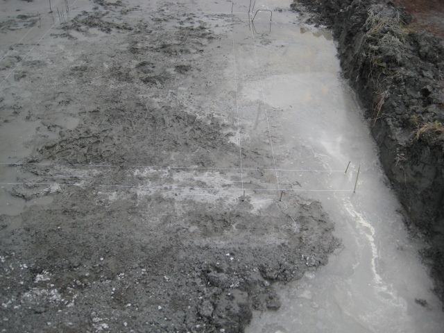

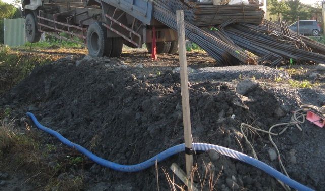

4 若是pc 完乾了 隔天抽水 放樣  在遇到午後雷陣雨 會把打樣洗掉嗎
A:在開挖區角落挖深一個集水坑,準備一個污水抽水馬達+藍布水管,放入集水坑就可抽除雨後積水
  樣線我是以#3鋼筋打入PC細繩方式放樣線就不怕樣線消失

集水坑污水抽水馬達+藍布水管=抽水
