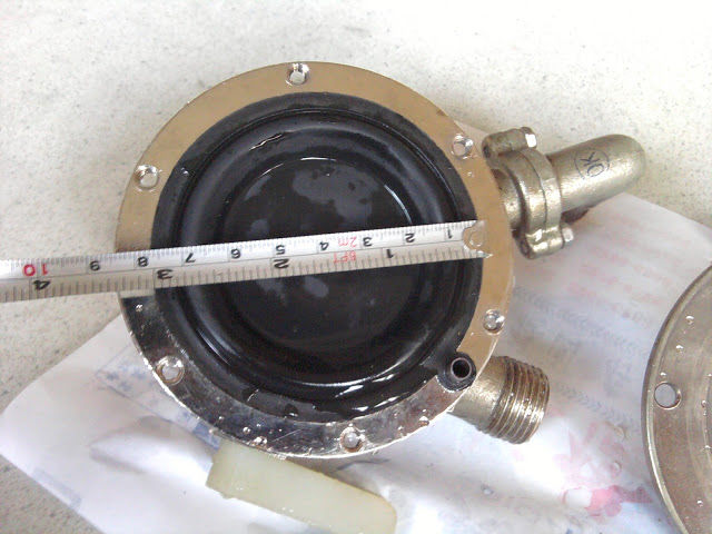

1.熱水器熱水出水管拆掉,熱水器火力變大,將熱水器熱水出水管裝上,熱水器火力變小.
2.把熱水進來的旋鈕 ...
拆下熱水器進水端,看一下牆壁那個凡而開關出水有多大?進出水差異.
凡而開關?這是什麼東西?
再來水點火有點著,水不熱.
有些熱水器的水壓不足點火時,水盤皮疲乏撐不起頂桿點火會啟動保護裝置,因有水流動避免瓦斯外漏,
點火器塔.....塔....塔....或者搭不起來所以會看到文火而已,它不再塔了.
這時重點來了,別再皮了.....快去找一塊皮換上那塊皮吧!!
不知皮多大就換了水盤,一個約300,很皮的皮一片20有找.
請問一下
水壓是看熱水器出水還是進水呢?
22#
發表於 2016-10-23 22:10:36 |只看該作者.....載入全部圖片 用LINE傳送 . 分享到FB
本帖最後由 copy 於 2016-10-23 22:25 編輯
大地彩妝師 發表於 2016-10-23 21:48
凡而開關?這是什麼東西?
熱水器的進水管與牆壁出水有個開關就是.
此水管也是旋下,查看進熱水器的水有多大,
經熱水器之後水變小多少?
經過熱水器之後出水皆會變小,如果您分解過水盤就會知道我所說.
水盤不是有個調水量的轉把,內孔徑小加上彎折的銅管.
而最大的問題在於水盤皮,這個需要額定水壓來推動上方的頂針去頂點火開關.
您的水壓(熱水器前後)無論因何變小,剛好到臨界點,要頂不頂的.
我不是專業人員,但我家含家人所有的熱水器沒有一台沒被我拆過.
您的情況,今年才處理過老爹的熱水器(林內),換水盤皮就好.
(如果有人請您裝熱水器進水專用的小馬達是可以暫時解決,只是皮會越來越硬,水壓臨界點很快就到)
製標就是換水盤皮(或換水盤)順道清潔內部孔徑水垢.
真的很簡單,10樓mingming大大的貼圖,固定螺絲及進出水道4分螺牙轉下就可拿下來了.

這 個名稱 是 點火 水盤.  有分 直徑大小 . .
若  水壓不高 要買直徑 越大越好點火  早期  莊頭北 (還沒被賣)水位落差 2M 就能正常使用
英X 是小水盤.5~6M高度  還在 要點不點火  .就形成忽冷忽熱.
現在為了降低成本  小水盤 塑鋼水盤 .或劣質盤管.....及汰換率
台灣有良心的不易賺錢 .廣告越大 . 免費檢查. 比服務的 ...背後原因自己去想
我還有一台 30年只換過 一次水盤橡皮.....
檢修 水盤橡皮要注意 平衡孔 .瓦斯爐安裝檢定 沒教的..
