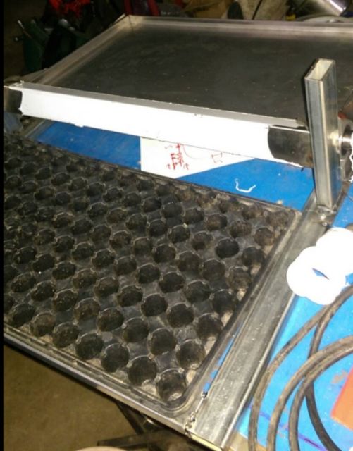

ÅK¥Ö«Î¬O±×ªº,·Ï§wºÞ¬ï¹L®öªOªº¤Õ­n¾ò¶êªº,
¤£ÄÿûªkÄõ(«B¸È)¤]¥²¶·­n±×¤Á,¨º¤ù§÷®Æ¤]¤£¬Oµe¨â­Ó¶ê´Nºâ ...
«Ü²³æ.. ¥u­nµ¹§Ú¤Ø¤o. ©Î¹Ï  . §Ú¥æµ¹¤u¼t . ´N¥i¥H..
©Î§ä ¼Ö¬¡¤j  ¥L¦³  ªü±j °ª¤â
. ¤µ¤Ñ¤~°µªº  ¥b¦Û°Ê¼½ºØ¾÷ Âú§Î.¤£Äÿû§÷½è

«¸«¸¦n µoªí©ó 2016-12-1 20:59
. ¤µ¤Ñ¤~°µªº   ...
ªá¿ú´N¯à¸Ñ¨Mªº¨Æ,³£ºâ²³æ,¥u¬O¬Ý·Qªá¦h¤Ö¿ú? °µ¦h¤Ö¨Æ? ...
­Y¤£·Qªá¤Ó¦h¿ú,¥u­n®öªO¤Á­Ó¾ò¶ê¤ÕÅý·ÏûWª½¬ï¥X¥h+­@¼öªºª¿§Q±d´N¦n¤F!
¦]®öªO¥»¨­´N¬Oª÷ÄÝ,³Q«Ê°_¨Ó¤§«á,¤Á­±¤]¤£·|¼éÀã®ñ¤Æ,¤£»Ý­n¦A¥Î¨ì¥ÕÅKªº®M¥ó...
¥u¬O«D¥¿³Wªº±µªk¤£·|«Üí©T,¥B¦³¨Ç¤£½T©w©Ê..... ªá¿ú¼W¥[­·ÀI?
­Y«Øª«¦³¹qªí,¦hªá¿ú·d¤F­Ó¾ÀÄl+·ÏûW,¥BÁÙ­n§ä¤ì§÷¿N+²MÄl´í¤~¦³·x®ð
¤Ï¥¿¤K¦¨­n¸Ë§N®ð,¬O¤£¬O¸Ë¥xÅÜÀW§N·x®ð¾÷¤ñ¸û¬Ù? ¥B²n«×¸û°ª?
