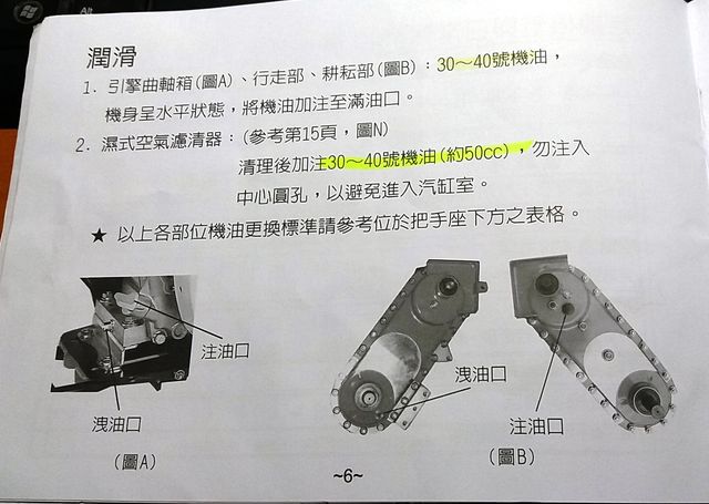

小牛保養說明書(我的機器和您一樣)

smhu 發表於 2017-2-16 22:29
您那台有兩個鏈條箱(一個是行走輪用的,另外一個是耕耘部用的),分別在圖2及圖3高低速傳動鏈條的兩側,是 ...
原來兩個黑色旋鈕都是. 說明書的圖是拆開的且只有一個,難怪對不起來.
卸油孔是在圖3右下角泥土部位的下方嗎? 我再仔細找找,可能被土蓋住.
我記得先前洩油時流很多,應該接近一瓶機油,裝時只裝大約半瓶就會漏出來. 這幾天買了頭尖尖的塑膠瓶,過去田裡再加看看.

發表於 2017-2-20 18:27:50 |只看該作者.....載入全部圖片 用LINE傳送 . 分享到FB
本帖最後由 smhu 於 2017-2-20 19:19 編輯
ru_hsu 發表於 2017-2-20 17:34
卸油孔是在圖3右下角泥土部位的 ...
請參見h25279大給的說明書
洩油孔在每個縺條箱都會有一個(應該會在挺下方的),您的在行走輪軸以及耕耘部橫軸的底下都會有一個洩油孔。
想了想把最後一行字給改了...個人還是不建議換齒輪油,檢視、補充都好,但油質沒有因進水乳化將它換掉意義並不大。
