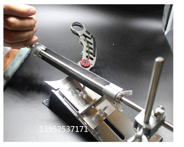

有的 ↓↓↓ 像 這種 磨刀器 可以 磨 彎刀 爪刀 ~

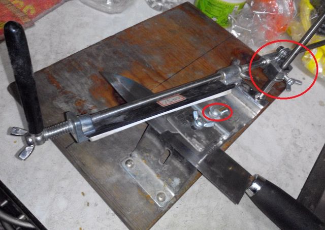

小弟  有買 1組 ~ 紅圈處 可以 調整 磨刀角度 ~
按這裡顯示圖片

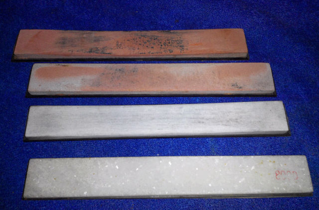

經過 8000~1萬  以上 的 磨刀石  精密 磨刃 ~ 可以 作到 吹毛斷髮 ~ 很利 也 很危險 ~

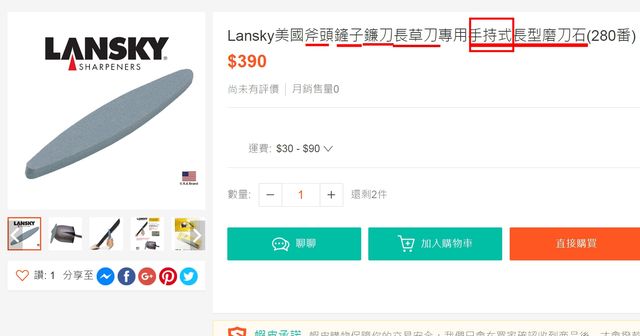

如果你有看之前那一帖歐式鐮刀,
影片中的人拿的就類似如圖中的這種磨刀石,
隨時可以磨,
磨圓弧的很方便。
蝦皮拍賣截取圖片
順便分享一下定角磨刀器的影片
