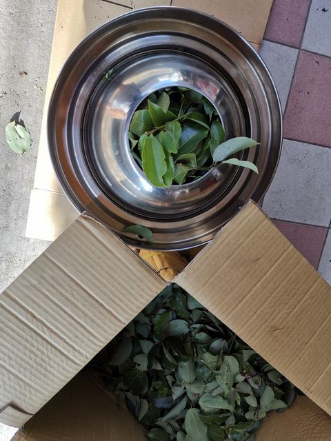

橫氏肉桂的蒸餾
網路說橫氏肉桂是由台灣土肉桂,篩選出具有90%以上之肉桂醇,帶有特殊的香氣與辛辣味之品種。

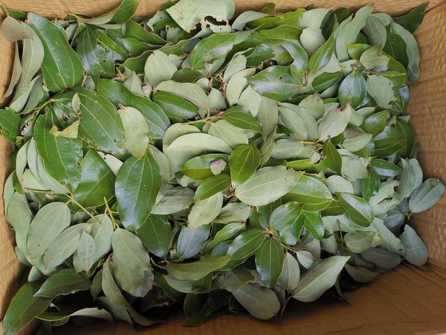

這次鋸下來幾枝樹枝,採集一些葉子與細枝

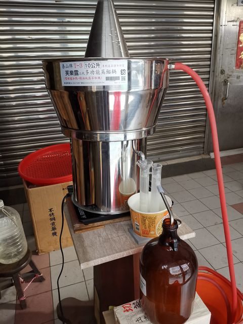

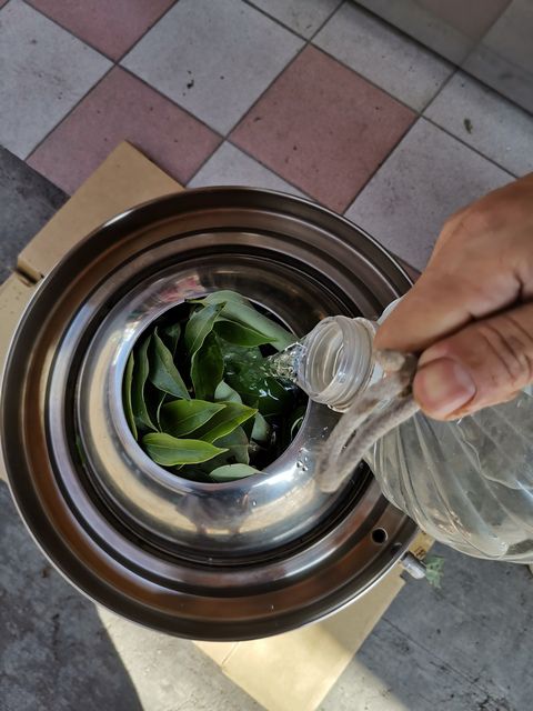

充填
按這裡顯示圖片
加水(蒸餾水或是山泉水,不能用自來水)
按這裡顯示圖片

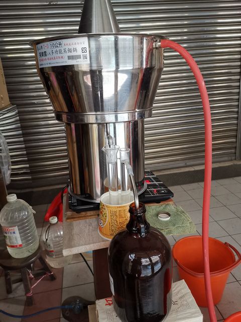

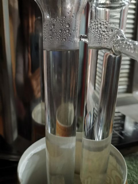

開始蒸餾
按這裡顯示圖片

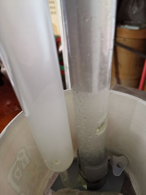

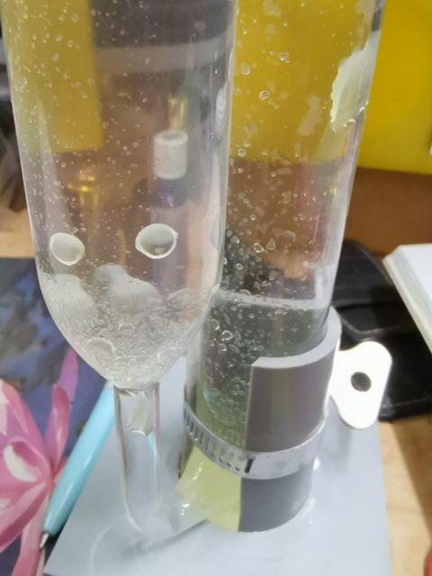

開始時,油水混合為乳白色,慢慢地凝聚油花。
按這裡顯示圖片
沉澱後的樣子,管裡的大圈圈小圈圈是橫氏肉桂油。
按這裡顯示圖片

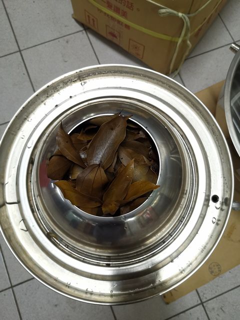

蒸餾後的殘渣,去除殘渣後,剩餘的湯汁,可以拿來泡腳。
按這裡顯示圖片

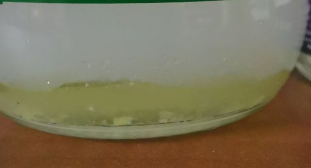

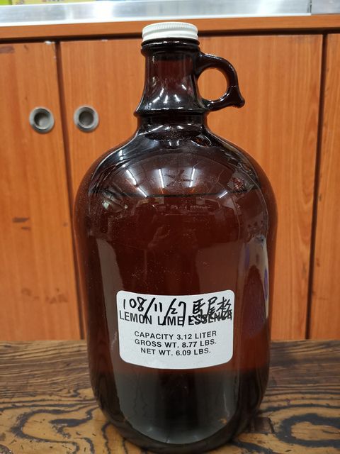

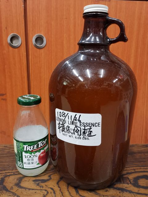

成品-純露
按這裡顯示圖片
肉桂油都沉澱在瓶底,也是很少量,至少比土肉桂來得多。
按這裡顯示圖片
蒸煮的過程,屋裡充滿了香、甜的味道,久久不散,讓人心情變得很愉悅。

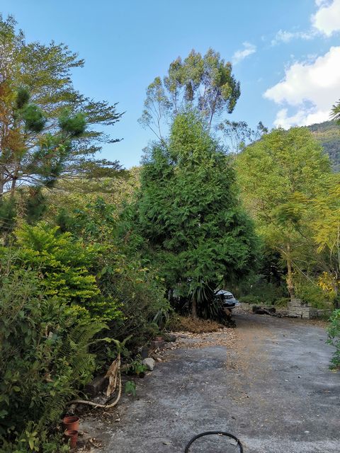

松的蒸餾
剛擁有地時,都會建議種松,到園藝店看到松小苗就買,
因為不懂加上園藝店的標示不清,就買了一堆長大後都長得不一樣的松,
有次皓首到我家,說你也有種馬尾松喔! 指著那棵、那棵是馬尾松。
松種下後,我不會弄造型,只能任其生長,已有2層樓高,

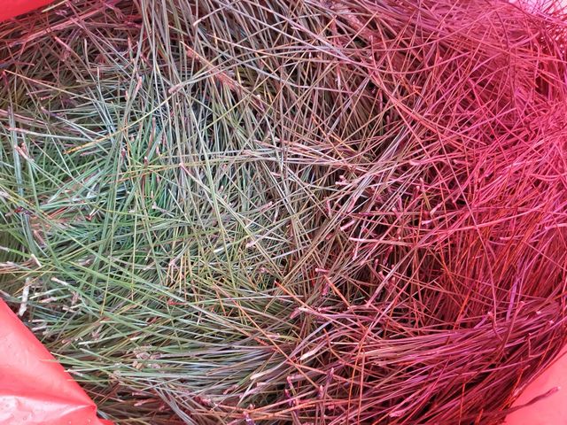

這次只是修剪一下,讓我可以通行的高度,修剪時有木質的香氣,所以想來蒸餾一下。

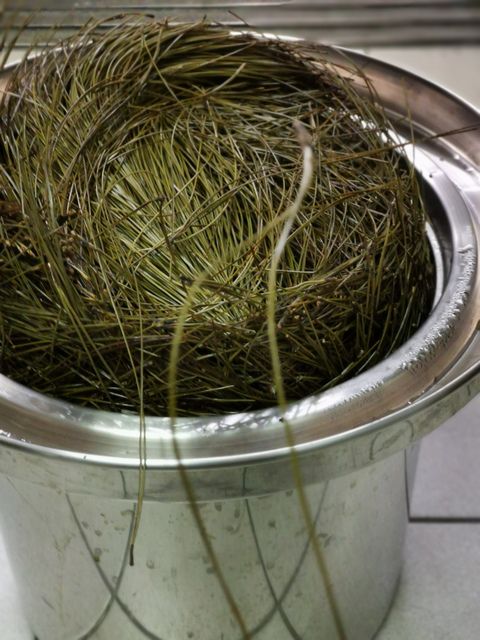

把松針拔下來,沒有想像中的難,用扯的一下就掉,所以沒花很多時間。
按這裡顯示圖片
蒸餾後,松針的顏色沒甚麼變化,大部分還是綠綠的,感覺要絞碎後再來蒸餾。
認真看松針,一束2枝松針,那應該是2葉松屬。
按這裡顯示圖片
松針沒有精油,氣味很特殊,一時真難以形容,一定要說,會有希若其的香味的一半。
按這裡顯示圖片
按這裡顯示圖片
25#
發表於 2019-11-30 19:34:15 |只看該作者.....載入全部圖片 用LINE傳送 . 分享到FB
ASO 發表於 2019-11-30 13:36
松的蒸餾

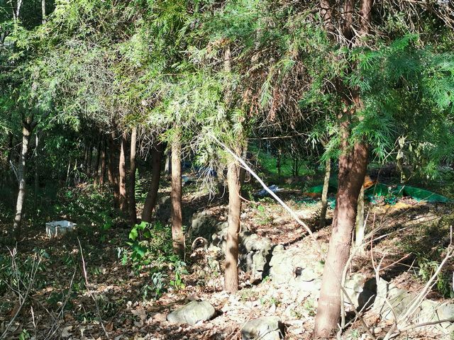

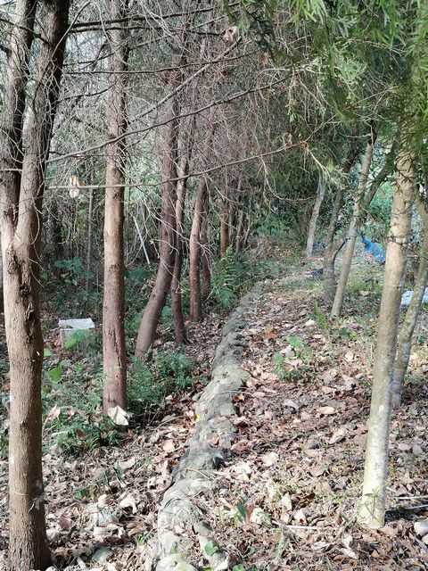

A大不是有肖楠? 我知道葉子含精油,可以試試。
26#
發表於 2019-12-3 17:27:16 |只看該作者.....載入全部圖片 用LINE傳送 . 分享到FB
canonchun 發表於 2019-11-30 19:34
年初才修整完,沒得玩。
按這裡顯示圖片
按這裡顯示圖片
