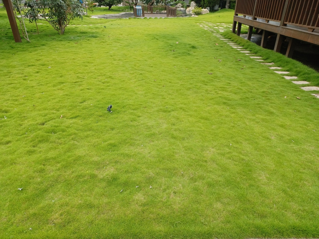

(部份區域圖)
我草皮都是半年或一年才割一次

樓上美美的圖,喜歡嗎?這樣子的相片只要到一些城市中的景觀餐廳就有機會可以取到景哦...
那種割高爾夫球場的滾刀式割草機我也有...但不適合大面積啦
(部份區域圖)
我草皮都是半年或一年才割一次
又在偷換概念,例如我們家也有米其林三星餐廳廚房的鍋具,可惜的是我做不出一星等級的料理。

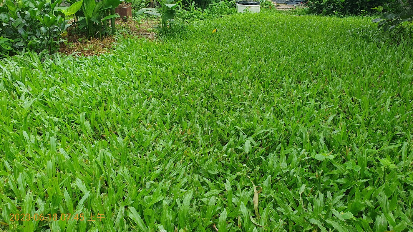

養單一種類的草皮很辛苦,相片裡的蔓花生疏疏落落...
但它也曾經是這樣...
原因是南部的冬天是乾躁的,一直到三月底前,長期的沒有下雨,就算蔓花生很耐,但因為沒有了遮蔽的效果後,其它強勢草類就會入侵。現在大部份的地區,最強的是地毯草...
只是如果它沒有生存競爭時,長得也並不好看...
後院除了蔓花生是用種的之外,其它的都是屬於自然入侵的草種...
