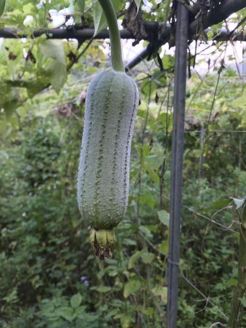

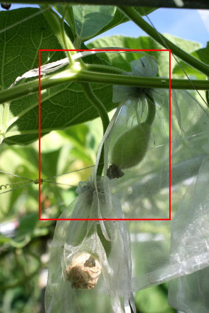

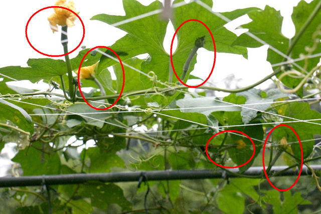

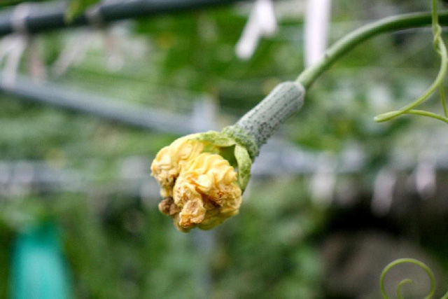

絲瓜.
網架上方, 可見 尚未開, 快要開, 已開 ( 尚未凋謝 ) 的 雌花.
明顯皺折, 表示已經凋謝. ( 這個狀況, 就可以開始保護了 ).
按這裡顯示圖片

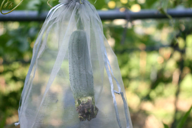

花後兩三天.
我個人認為 ---> 逐漸下垂, 是它們本來的天性. ( 也叫做 地心引力 ).
按這裡顯示圖片

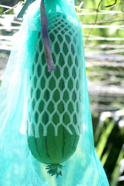

更大一些, 可能就要更換更大的保護網.
按這裡顯示圖片
例如絲瓜專用的綠色保護網.
按這裡顯示圖片

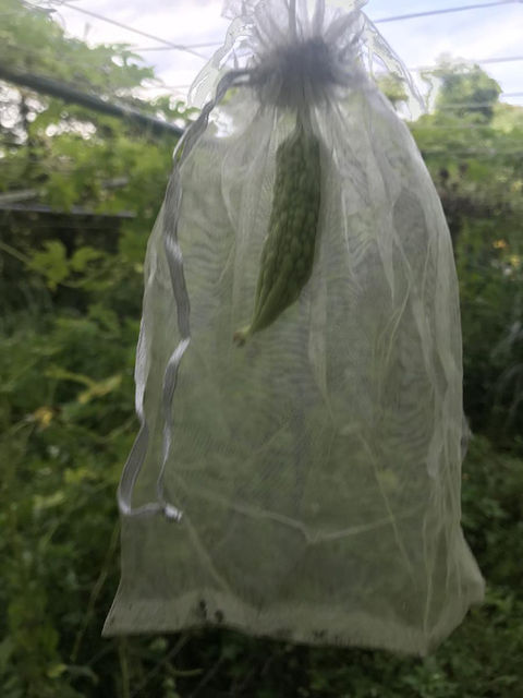

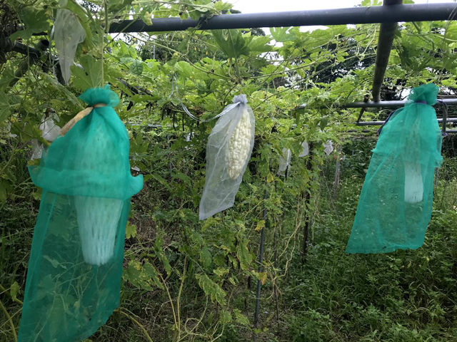

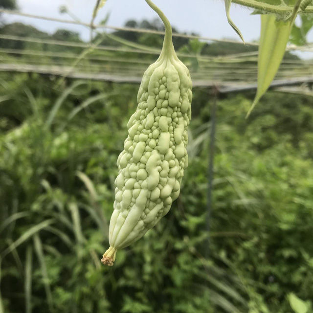

苦瓜.
我都是確定 花謝 之後, 看到就先套迷你網袋. ( 長度可能 十公分 ).
底下是數天之後, 換成更大的. ( 好像是 28 公分 ---> 有時會使用更長的 絲瓜網 ).
按這裡顯示圖片
逐漸成長.
按這裡顯示圖片
然後又更大許多.
按這裡顯示圖片

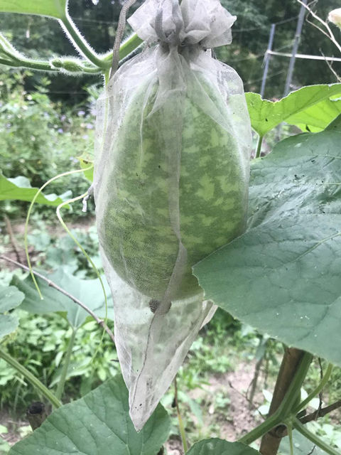

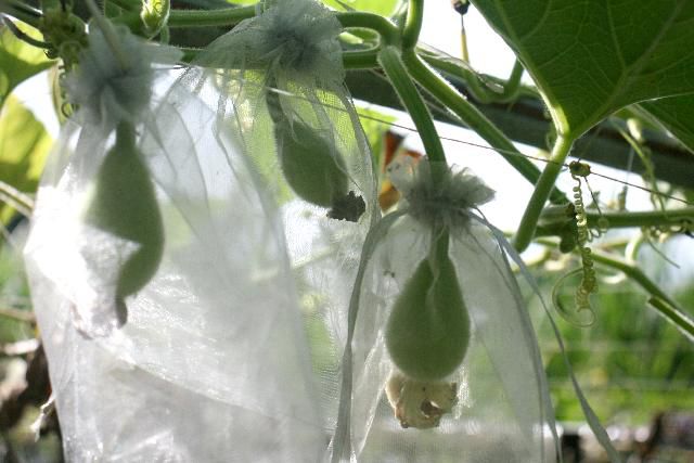

瓢瓜.
同樣, 看到 花謝 之後, 就儘早保護.
按這裡顯示圖片
逐漸下垂, 幼果就會開始了. ( 純粹是怕 網格太密, 果實被刁或卡在網架上方, 或被葉片擋住沒看到 ).
按這裡顯示圖片
逐漸長大. ( 2025/05/22 拍攝的, 這一粒, 是今年的首粒, 本來今天打算採的, 下大雨....明天再採 ).
按這裡顯示圖片
因此, 瓜類的 幼瓜, 就開始會 自己逐漸下垂.
適當的 人為引導輔助 的話, 孔格 十公分 以上, 其實都還可以 ( 小心的引導到網子的下方 ) --->格子 寬一點, 更容易 動手.
能夠有個二十公分, 我個人是覺得, 蠻剛好. ( 孔格太寬, 果實的 下垂程度 可能也更高, 增加藤蔓的壓力 ).
