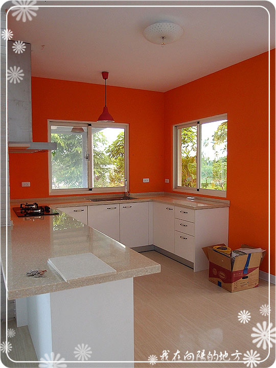

廚具上場囉
農舍規劃中,廚房我下了最多工夫
從一開始的半封閉式...
考慮了油煙問題、空間分配及開闊感後,改變為現在的開放式廚房
從選擇廚具桶身、門片材質,檯面要耐用還是經濟實用就好,3機的效能、牆面色彩的搭配......
到如何找到可靠、價格合理、售後服務好的廠商~~~~~
現在想來...總算可以鬆口氣!!感謝這一切都已經達成了
為了擁有一個量身打造的夢想廚房
經過千挑萬選決定了廚具廠商後
總算要開始安裝囉

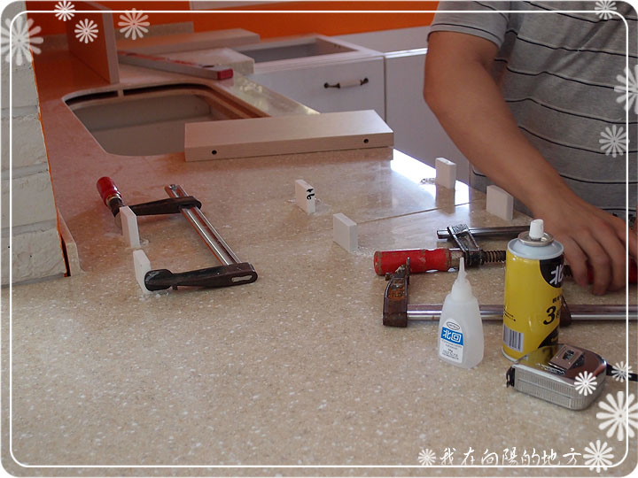

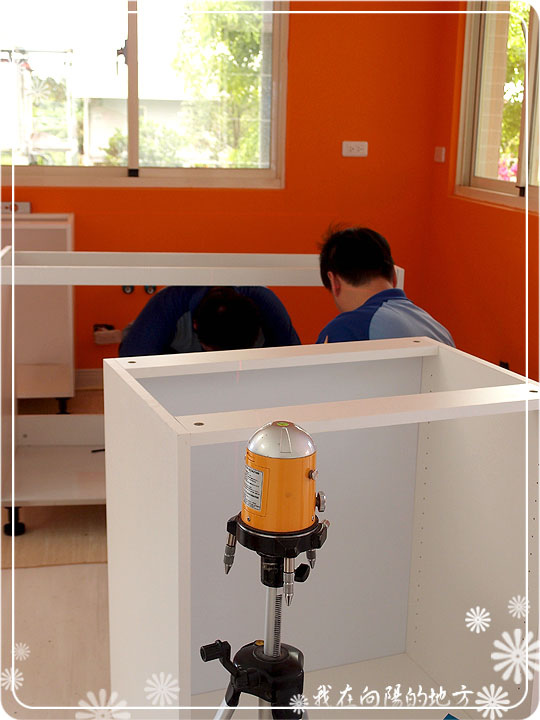

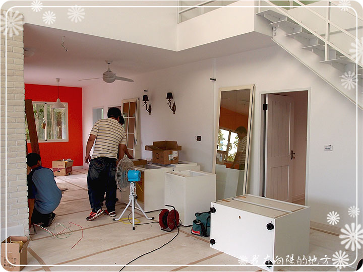

廚櫃安裝可不是擺放定位就好喔,還要出動紅外線水平儀
沒有完全水平的話,會讓廚櫃承重不平均
曾看過有因此導致櫃子受力的一邊腐朽崩塌喔

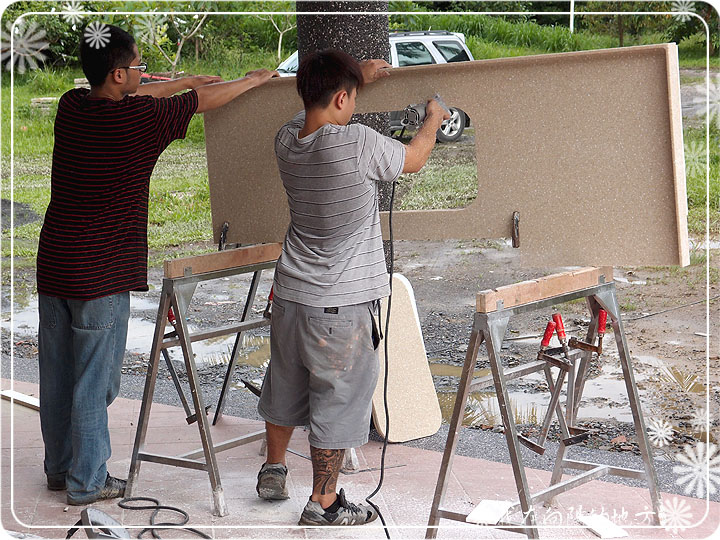

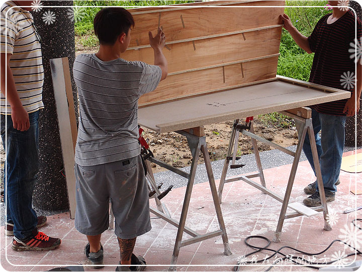

不曾看過人造石檯面是怎麼安裝的
原來要在背面加木板增加厚度及支撐力
上膠固定中
接著要挖出瓦斯爐的位置
切下來的人造石還請廠商幫我裁成二小塊,並且打磨好
可以拿來當隔熱墊吧

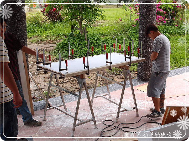

準備拼接檯面囉
先用3秒膠(快乾)固定小方塊,當作施力點
接著再塗上"慢乾",接合二塊版子
等全部組裝好後,再仔細打磨、拋光
雖然人造石還是有吃色、怕刮傷、不耐熱的缺點
但它能黏合打磨到無接縫,而且價格比起矽鋼石、石英石要便宜多了呢
師父們從上午一直忙到晚上9點多......總算完工了
媽媽趕緊來驗收,看來是挺滿意的喔
呵呵

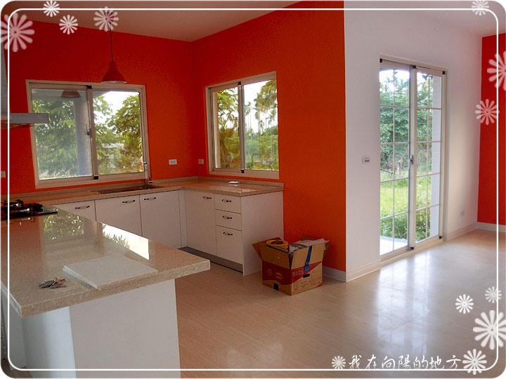

換個角度拍一張,這就是我要的明亮廚房
可惜露臺的屋頂阻擋了光線,不過也還可以接受啦
瓦斯爐及水槽背牆會貼烤漆玻璃,方便清理
牆面上還會釘層板,當作烤漆玻璃的收尾
廚房也大功告成囉

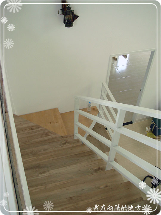

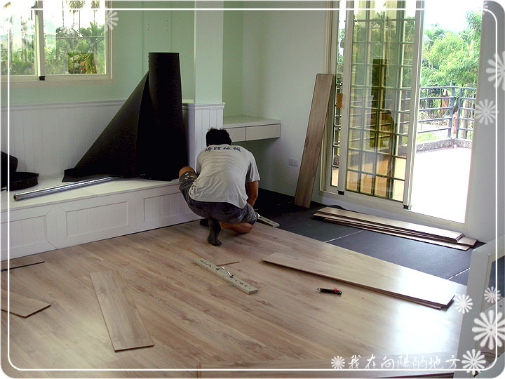

超耐磨地板施工
二樓地板及龍骨梯舖設超耐磨地板
除了費用較省...整體感也比較好喔
為了預算考量,捨棄人氣很旺的 " QS " 超耐磨地板
選用較便宜但品質也不差的品牌.......美國的"阿姆斯壯"超耐磨地板

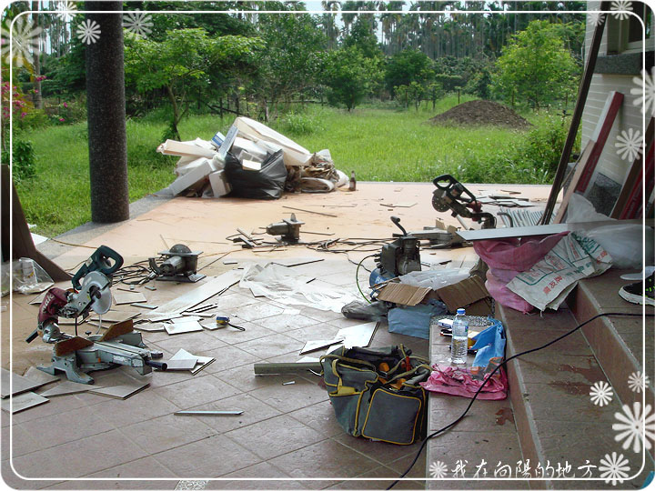

因為師父們從高雄過來,怕一天無法完工
所以出動3位專業師傅趕工
當天還有水電及裝潢師傅一起施工
整個露臺好像戰場一樣喔
呵呵
舖設地板前要先舖防潮布......看起來好像保鮮膜喔
接著再舖一層靜音墊......很像黑色泡棉
最後就是超耐磨地版了
它是以卡榫拼接,不需上膠打釘
平面地板安裝的速度很快
困難的是樓梯踏板部分......
師父們要先裁切一塊木板襯底,再鋪上木地板
光裁剪、修改就很花時間
這一組施工團隊超細心,每塊板材都不斷比對修整
雖然說趕工,但品質卻一點也不馬虎喔
完成後的地板超美的......家人都很滿意呢

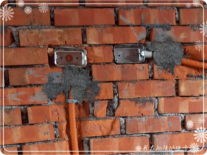

有件事要特別提醒大家
水電在預留電源位置時,一般牆面開關是將鐵盒橫放
但若是請水電師傅增加壁燈電源盒時
他們都習慣將鐵盒改為直放
我一開始並不知道有這個問題
所以挑燈具時完全沒考慮這一點
結果許多盞壁燈方向都錯誤
像下圖中的獵槍壁燈,為了配合電源盒,變成槍口向上
我疏忽的地方,給大家參考喔

樹姊:
請問階梯的邊角是怎麼收邊
磨圓嗎??
因家中有孩子
安全還是大於美觀
您的新家很美

開花的樹 發表於 2013-8-7 17:49
有件事要特別提醒大家
您好!!我想請教一下
磚牆這樣的水泥砌法有這樣多的空隙是正常的嗎?
因為我家的某小面牆也是這樣
還在想是不是偷工減料哩
