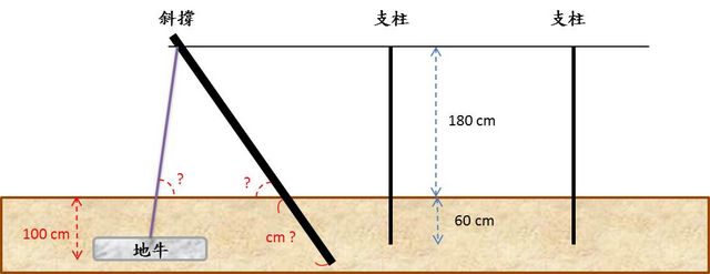

smhu您好
我想要向您請教一些錏管在搭設上的問題!
我主要是要搭設種植葡萄或是棗子在用的鐵線坪,預計棚高是180cm。
我想問的是,當我要做邊柱斜撐時,大概是要傾斜幾度角會比較好?
另外,您的文中有提到支柱要埋60cm深即可,那麼邊柱大約要埋入多深才會比較穩?
最後想問的是,我的地牛預計會埋100cm深,當我在拉地牛鋼索向上固定邊柱時,是斜上(有傾角)比較好還是直上(垂直)比較好?
謝謝您
