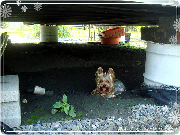

還好當初貨櫃屋周圍有鋪石板
至少這片區域可以免除雜草佔據的命運

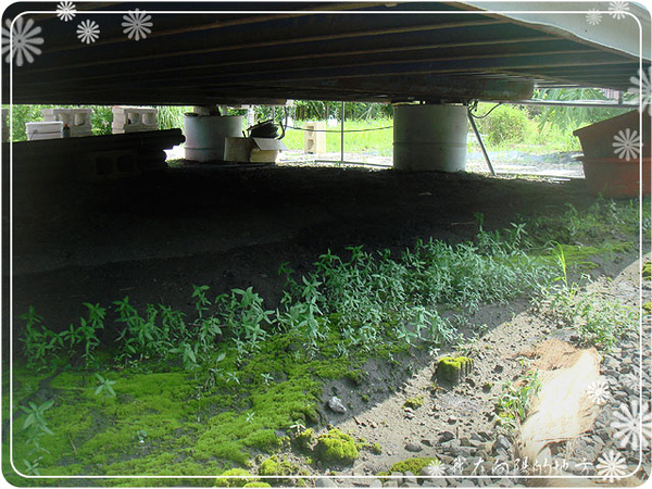

而沒有鋪石板的貨櫃屋底下
雖然會有些雜草.........但並不嚴重喔
幸好有先鋪一層雜草抑制蓆,表面再蓋上一層薄砂土
現在這個範圍是丫比的最愛啦
酷熱的天氣.........躲太陽最棒了
