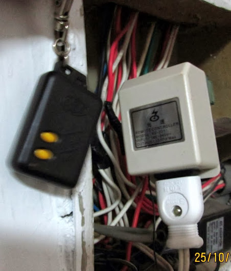

胡大,
這KQ200跟我家的一樣,也同樣困擾著我...
它本身的壓力筒太小嗎? 您購買的壓力筒不是也可以調整壓力嗎?
我家的KQ200是起動後就懶得停止了!
本來以為是加壓馬達的問題,再購買一只換上還是一樣!
後來麻煩專家前來水管測壓...
因為老房子的管路已經老舊,稍有漏水就....
更糟糕的是無法測試確認是那個地方漏水
加上某個月的水費突然激增!
怎麼辦? 全屋子的水管都是埋在水泥裡的
況且也無法知道管道行走的切實位置? 如何挖修?
重配明管又是粉大工程...
只能想出權宜之計!
捨棄原來靠水壓感應起動方式
買來一組無線遙控器,直接插馬達電源
需要用水時就遙控開關解決啦!
