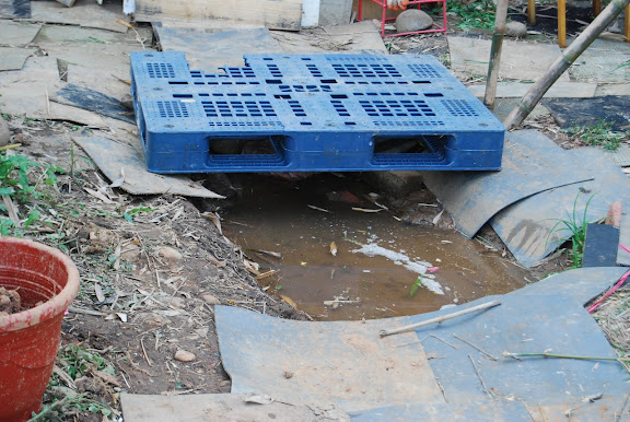

水溝經過兩日加深,看得出效果了。本來在棧板下10公分不到
目前看起來有20-25公分。水溝加蓋的問題就,每日竹子的落葉
會造成瘀積。
水溝加深效果。水面由棧板下10公分加至20-25公分左右。
水溝不加蓋,竹子落葉瘀積。

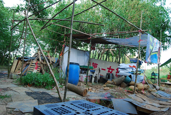

5/2 屋頂結構形成
本文章最後由 jonce 於 2012-5-2 20:03 編輯
昨天老媽說要來幫忙,結果今天 弄傷手指,好內
疚。老爸也在重感冒中,大家真的要注意身體啊∼
今天下午,兩個人做,一人砍竹子,一人綁屋頂,
很有效率呢。在東拼西湊下,在六點多完成屋頂
結構。
以前香港電影裡有句對白:「慎防粗中有細啊。」
一直不明白意思,今天可以理解到可以用來形容竹
子吧。
趕忙著將木板上放上屋頂,結果好暗,到底是屋頂
造成遮光的暗,還是天已經黑了呢?兩者都是。
竹子不但粗中有細,還彎彎的,30公分的斜度似乎
不夠,我想抽中「再來一次」的機會有高= =
這時才想到大問題,板子放好,如何上帆布呢?真
糟糕。或者應該先上帆布,再塞木板,再綁緊呢?
沒時間了,四週先放點地毯壓著先回家吧。老天保祐
千萬別變天括風下雨吧。
人加椅子還是太矮,手持盲拍....

回到家七點多洗澡,哇咧忽然變天下大雨,可能是宣告梅
雨季來了。直立的八根斜撐還五根,水平樑兩根,水平斜
撐全部沒做,沒受力的的地方也草草用紅繩子稍微固定而
己。這下可能又白玩了。明天去可能只剩殘駭了......= =
如果真是這樣,下一版我要用鍍鋅免螺絲角鋼試試,起碼
可以拆走做別的用途。

斜度抓好,,木板先放,固定(釘好,不要讓它滑動),,再放帆布(固定),再放壓帆布的東西,(竹子,繩子,反正就是壓帆布不要讓它飛起來, (木板撐帆布不會下陷,帆布蓋木板,木板用比較久)
地毯二片鑽洞用繩子或鐵絲相黏,風比較吹不動( 再看一下,好像有一點頭重腳輕,腳記著補強)p大比我想像中成熟,  也就是老傢伙一個啦
