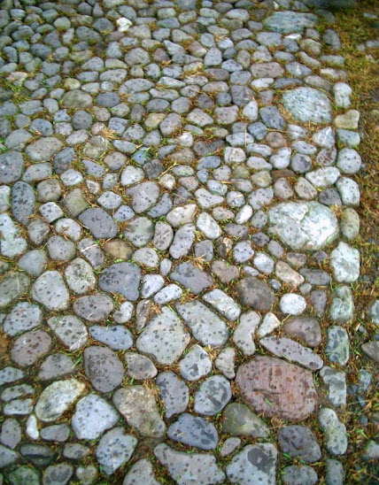

這是三星一位友人的鄰居用自己挖出來的石頭,精心排鋪成的路面.
入口處...
