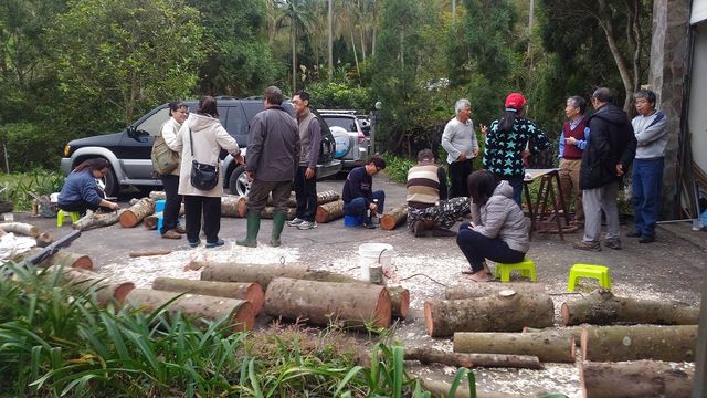

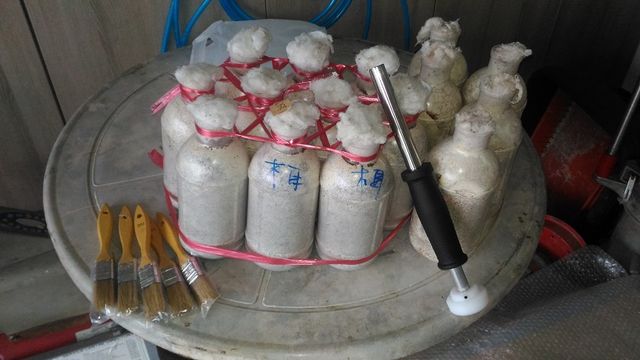

選材--鋸段木,油桐、杜英、楓香,闊葉木皆可

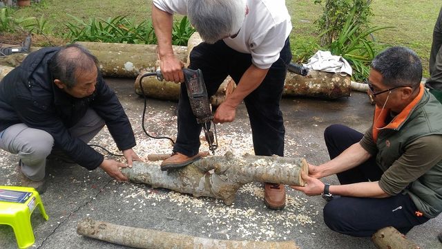

鑽孔--鑽頭大小要選對及固定深度的桿環
按這裡顯示圖片

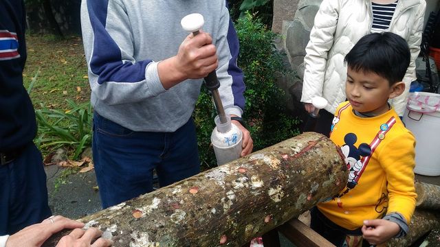

植菌--用空心鐵桿先吸再塞入木孔
按這裡顯示圖片
按這裡顯示圖片

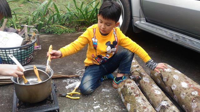

封臘--先燒溶一鍋臘,酉逐洞點滿孔洞,保濕防蟻防雜菌
按這裡顯示圖片
按這裡顯示圖片
以上是上週六在三灣鄉網聚時
向種菇、木耳達人--abelchen學到初步而已
接下來要如何第二階段
澆水、保濕、遮陽、撘寮、翻轉、直立...植菌木
有請達人繼續傳授!

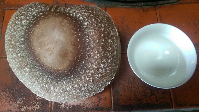

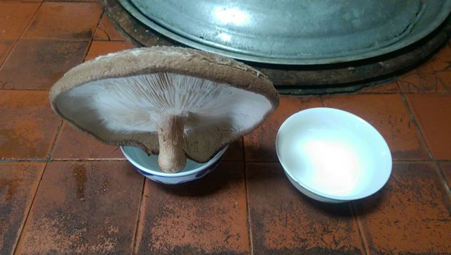

去年種的香菇
按這裡顯示圖片
