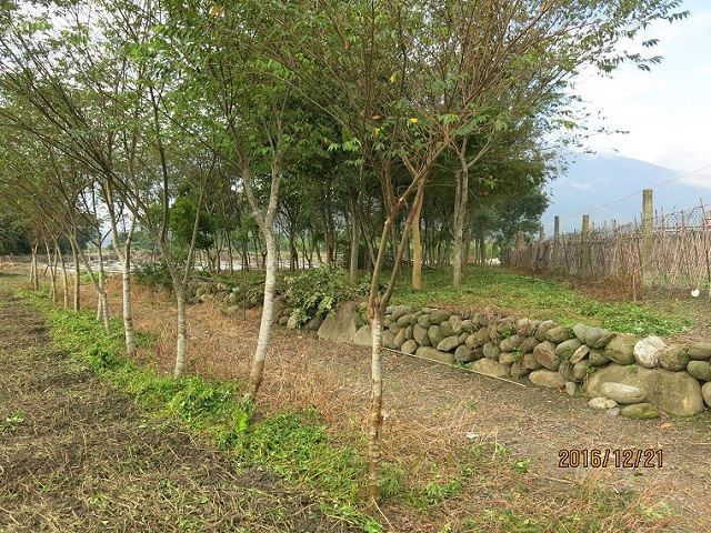

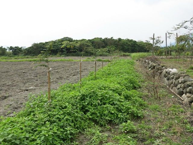

櫸木 2013 04 17 與 2016 12 21 所攝比較
建議對櫸木做適當修枝及扶正

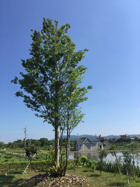

櫸木原生環境為向陽坍方帶故耐旱及耐高溫強日照,牠壽命以幾百年為單位,所以幾年都是他小時候,種植的前幾年就像小灌木叢一樣,一點都不起眼,但好好照顧5~6年樹形就慢慢漂亮,他的樹型就像倒立的掃把一樣,我常說櫸木就像人雙手舉向天際(他朋友榆樹就下垂,這種樹象特徵最好辨認),下圖一為牠的樹型
修枝方式建議如下
1.維持主枝幹,保持四周整體平衡,隨著成長慢慢修剪側枝,當樹長至4~5公尺後2公尺以下側枝全部修除.
2.修剪方式如圖三,圖二是未修枝前,圖三虛線維修剪線,先在A處鋸幾刀至木質部再從B處沿虛線下刀,如此可保持修枝時下部樹皮完整,而沿虛線鋸能讓傷口復原後樹皮剛好完整癒合,癒合後希望能像圖四一樣,至於修剪季節最好在11月~隔年2月

櫸木好好照顧是有價錢的,通常米徑(離地1米測得的直徑)10cm約1200元,15cm約2300元,20cm約4000元,30cm以上可達萬元(樹形漂亮別墅用價錢更高),圖一樹形漂亮米徑約16cm,每公分180元
