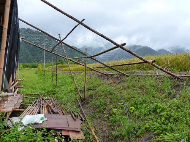

哇!大家百香果架都超優的!
我家斜坡的小竹棚!

請問大家錏管插入地下的部分都是怎麼做防鏽呢?
又看有人埋下30-40公分這樣夠穩固嗎?
還有管徑用什麼尺寸比較適合?
(如果以種植百香果或是菜瓜的話)

taiuanlang 發表於 2013-11-7 12:42
我覺得最基本的問題是竹子插入土裡,應該撐不了多久。
我的方法超級克難又簡單,就是立竹竿為支柱時,隨手拿1或2個塑膠袋套一下,再插入土中.
由於有防水的塑膠袋保護,竹棚支柱能撐2~3年,常常不是因為地底下竹竿爛了而抽換掉,而是因為竹子爆裂開了,支撐力不足才換掉的.

a3564396 發表於 2013-11-9 23:10
還有管徑用什麼尺寸比 ...
我沒有做防鏽,不過先挖洞,插管,灌三合土,這樣就不會生鏽
如果是水泥基底,30公分就太多了
我用1吋半的厚錏管當柱子,薄管當樑,中間綁白鐵絲,因為我想要用個幾十年。

要看是種什麼才搭棚
豆類就一排三角架就可以了
要是瓜類高點矮點沒差
結實、方便就好
重點是要結出果實
