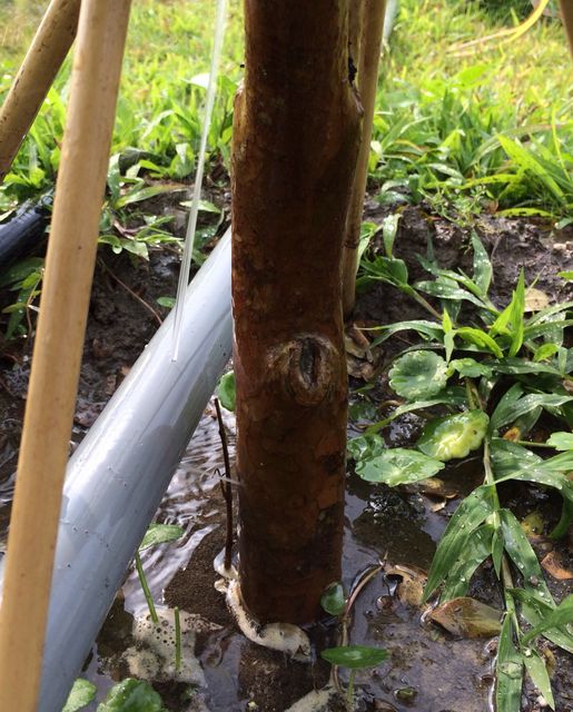

是準備要這樣做,所以買5種鑽頭,先用最小鑽頭鑽1mm的孔,
模擬全區使用時的水壓,看噴水量再來增加孔數 ...

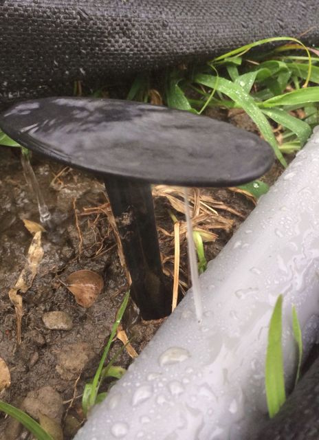

鑽孔噴灌使用1.5mm鑽頭,5度及125度的鑽孔位置
如不喜歡5度的鑽孔,可使用塑膠抑制席釘來導水往下。
