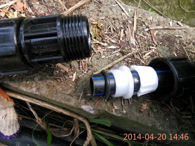

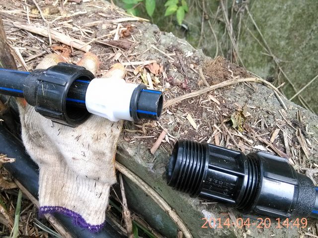

copy大能否逐ㄧ說明圖中各種接頭的名稱及轉接方式。
謝謝
您好,
左邊第一個是"單邊閥門轉PVC內牙"接頭,
這個用途是想再HDPE管轉PVC管前有個開關可以使用.
(弁鉬P右邊算來第一個用途相同,它是雙邊鎖HDPE管用)
左邊第二個與第三個是相同的,第二個我只是拆開給大家看構造.
用途是HDPE管轉"PVC外牙"使用.
轉PVC管一定要先有個"牙接頭",之後再用膠合劑黏管.
左邊第四個是"HDPE管對接頭",亦有L彎頭.
我看過鄰居在分支管時使用對接頭把PE管轉PVC直接對鎖,好像也用蠻久了.
但賣方告訴我有轉外牙的方式,而且比對接頭便宜且穩固,那當然要使用有牙的接頭來轉.
另外HDPE管在套上接頭時,
分解圖有一黑色鎖頭及二個白色膠環,圓膠環(墊片)都要用先套進管內再鎖上,
圓膠環套進管內約1.5-2公分即可,明天我再補上照片讓您參考.
接頭方式請參考,如有誤尚請指導.

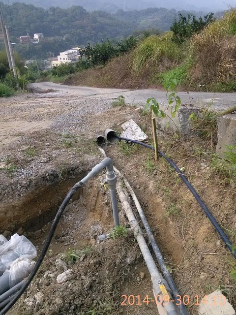

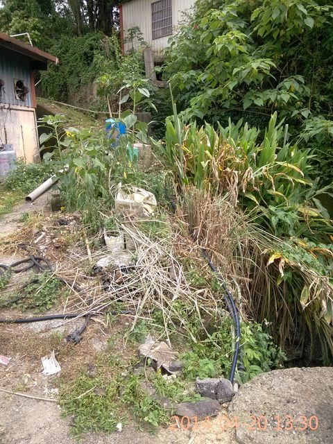

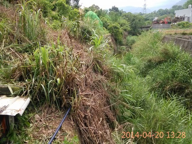

這二天累翻了接了300米,還有200米我快出運了!
想拿手機拍照,會抖...抖.呵呵.
大家地形及狀況不太一樣,拉管不是難事,
於放管時因雜草阻礙,清出通道真是累人!
另外放管時如有經過鄰居土地要知會一下較好,
順便請教鄰居怎麼放比較不影響及妥當.

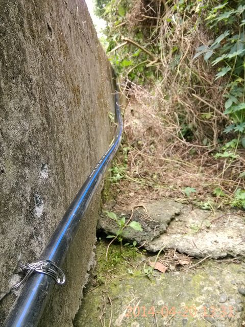

我是在有駁崁處就放外邊離面約15公分打釘固定.
有水溝就固定在牆邊.
其實也可以放在駁崁或水溝上面邊邊比較好施作,
只要別人除草時不要砍到即可.
Vincent大大如有其它想瞭解的可以提出,
可以回答我儘量.
這段河道作業總長約160米,與另一半搞了一天,其間剛好一位好朋友來幫了不少忙.
按這裡顯示圖片
固定牆面的方式,覺得鋼釘碰到足3000磅的水泥,打得不夠深恐有脆落疑慮.
我會補強借一下充電式電鑽先鑽小孔再釘較好.

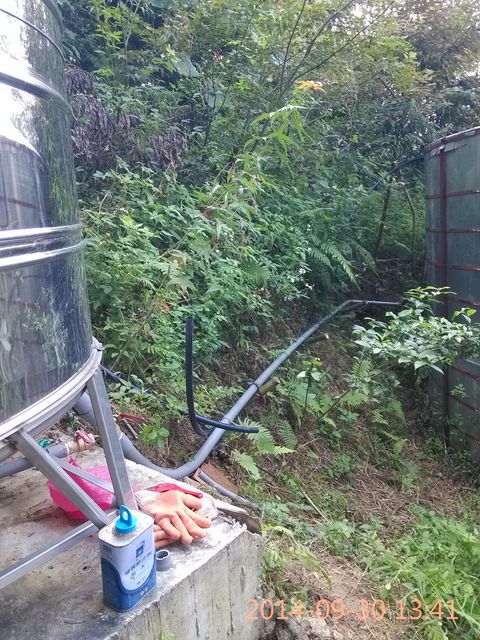

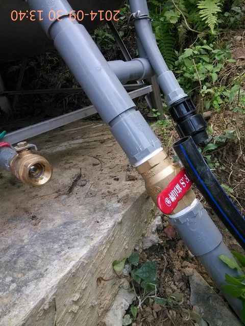

最後100米接入水塔,這星期日預計把管頭與水錶接上,
發現不知那位鄰居把我的管路已埋進土裡去剩管頭在外,真是讓我省了不少工,改天要來找找好心人.
原本PE管想直入水塔,水電把進水端凡而及PVC管接好了,那就用轉接頭接.
水塔出水使用1吋半管徑.
按這裡顯示圖片
按這裡顯示圖片

前400米管路固定在排水溝水泥壁上,自己感覺用鋼釘似乎不太勞固,掉了一個整排可能掉進溝底,
已跟朋友借火藥槍來作戰,買了數十個p型管夾重新固定.
按這裡顯示圖片
p型管夾又稱單邊管夾,蠻厚的.
按這裡顯示圖片

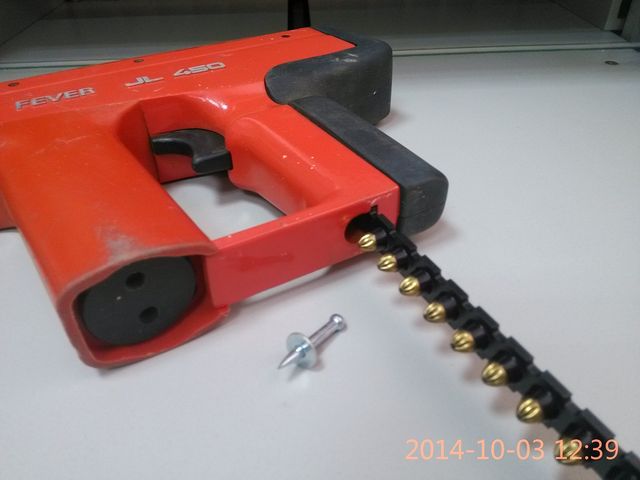

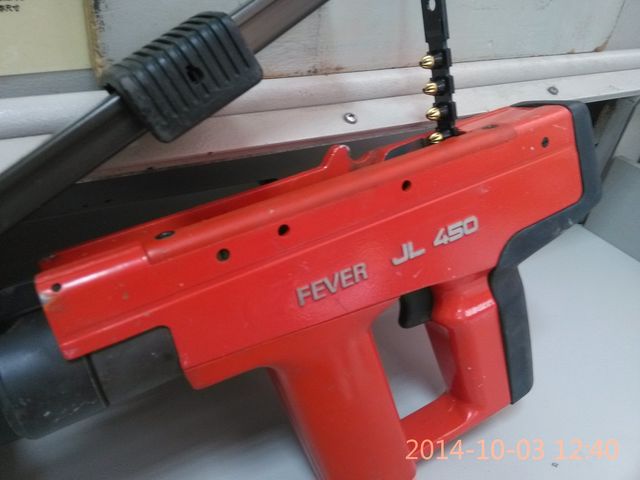

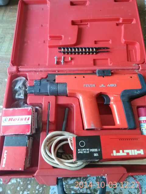

很多人何我一樣沒有看過火藥槍,更別說使用過.
我朋友說連H鋼都可以穿過去!!真嚇人的威力.
用在沒有電源的固定方式的確好用.
這把槍之前我使用過,因為一直買不到P管夾,所以我用L角鐵代替,再用白鐵絲線綁管.不美觀又麻煩.
後座力道與M16步槍差不多或稍差一些些而已,主要在擊發時槍口要抵住水泥牆,
初次使用還真的有點怕怕的!
拍幾張照片讓大家看一下.

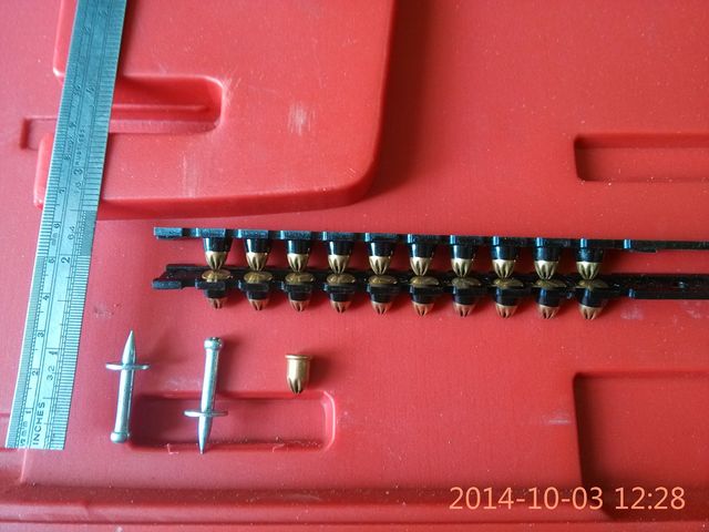

配備
釘與火藥(好像一點小子彃)
按這裡顯示圖片

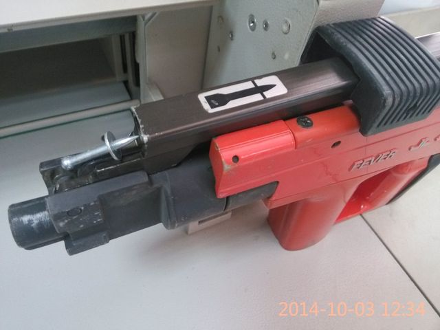

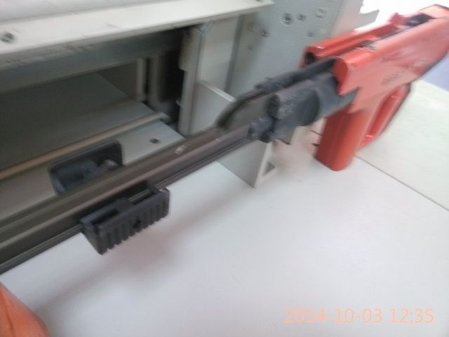

划套左翻之後,把釘針塞入槍口.
按這裡顯示圖片

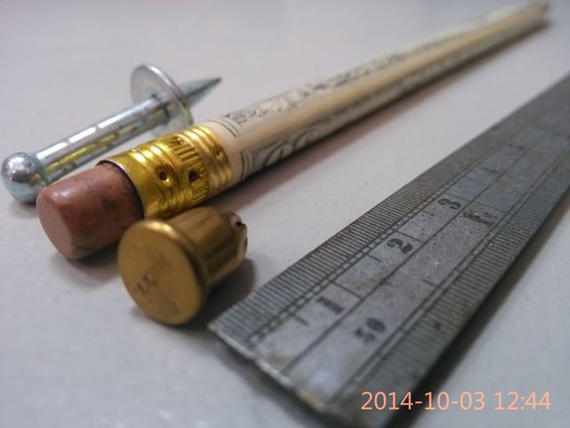

火藥出口.
每次只能擊發一次釘針,再次裝墳釘針,再塞一次划套,火藥會自動上填.
按這裡顯示圖片
火藥(好像一顆小子彈).
按這裡顯示圖片

有需要用到黑色的火藥等級嗎?您那應該是NK27的釘子,照理說釘水泥壁用紅色的火藥等級就夠了,尤其是公家做的水溝壁...
在台南市中華東路有家專賣鏍絲的商行有在零售各式的火藥釘哦...水管釘也是其中之一...而製造廠(主要是外銷)則在新北市營業處在台北市,但是他們只賣一整盒的(一百支裝)。

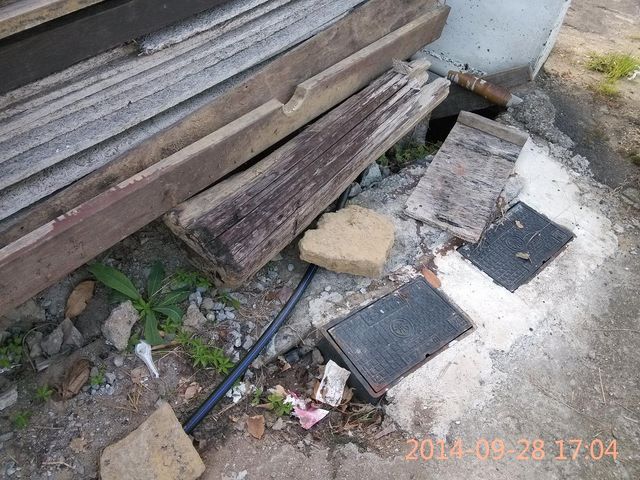

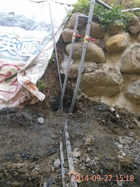

利用休假日快把水錶源頭接上,碰上一些預料外的事.
想像原本輕鬆又快的事情,演變預料外的事最難.
第一個難題,就是錶後台水放管的位置,離水泥邊過近讓自己接管倍感壓力,無法使用專用接頭.
錶後台水的管有的是金屬管有的是黑色pvc管(很像pe黑管),與一般灰色的pvc管接都沒有問題.
但與pe管接,一樣是6分管台水有擴孔,卻無法套進去!
我用噴槍烘軟是套進去了,即使上膠再迫緊一樣會漏水.(證明~別嘗試用pe與pvc接管,即使是用耐衝擊專用膠)
別辦法了,沒帶水泥衝擊鑽只能隔日討救兵了!
前陣子鄰居有一戶亦申請自來水,所以他的水電埋管順便把我與另一戶的管路埋好,有三支管.
不過我們還是再挖出來從新接管,他的錶台水還沒配,所以我與另一戶先接了.
果然有辦法的人工具比較齊全.
準備了耐衝擊管來延長讓我可以上接頭,其實他不信pe管黏不起來,又試黏了一次....哈哈.
按這裡顯示圖片
按這裡顯示圖片
按這裡顯示圖片
按這裡顯示圖片
