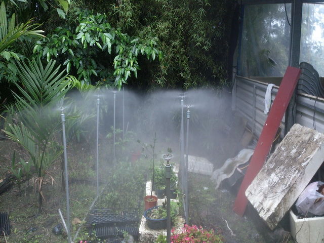

32#
發表於 2014-5-5 20:31:00 |只看該作者.....載入全部圖片 用LINE傳送 . 分享到FB
ldf.apple 發表於 2014-5-5 17:00
這是我設置的澆水系統是專做插穗繁殖的噴水設備供大家參考
設備材料:繼電器  24H.TM  時分秒定時器  定時器 ...
你配的真好,  人家是專做插穗繁殖的噴水設備用,
如果, 用那台加壓馬達,接6分的噴水帶,噴水高度定30cm,不知道能接幾米?
是動動腰,不是吃飽換餓
人越老,越會碎碎念,一針見血,省事多了

35#
發表於 2014-5-5 22:02:48 |只看該作者.....載入全部圖片 用LINE傳送 . 分享到FB
本帖最後由 ldf.apple 於 2014-5-5 22:35 編輯
rdmigo 發表於 2014-5-5 17:45
你的回水配置好像很不錯...
是不是有很好的穩壓(恆壓功能)效果??
原本是怕馬達壞了還是要給水設計,不是做為回水用,卻可做為回水穩壓,及萬一電磁閥壞掉,或停電時手動給水.
L.D.F

39#
發表於 2014-5-6 19:47:27 |只看該作者.....載入全部圖片 用LINE傳送 . 分享到FB
本帖最後由 ldf.apple 於 2014-5-8 21:42 編輯
rdmigo 發表於 2014-5-5 22:34
如當單項用途..如你所規劃的使用目的..
但以恆壓而言...這方式是可以達到目的..
今天去測試穩壓效果不錯,以後就不必再從較麻煩的壓力開關處調整.
