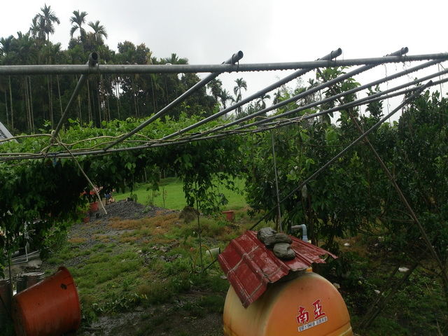

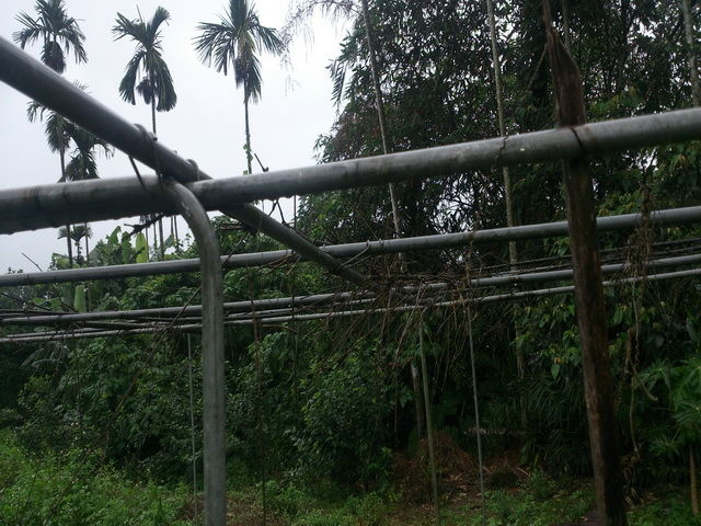

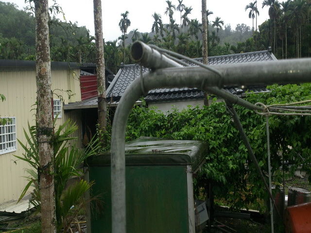

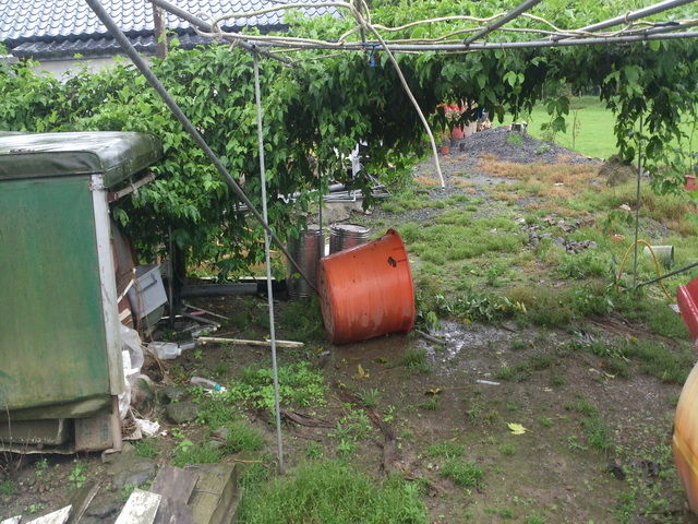

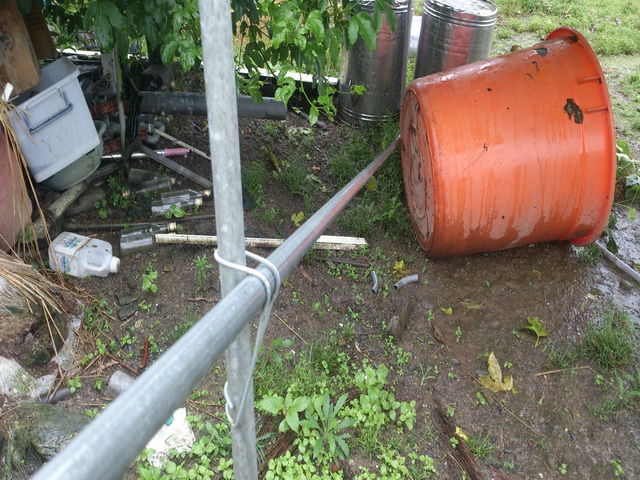

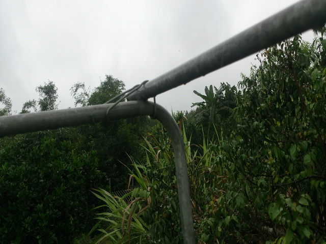

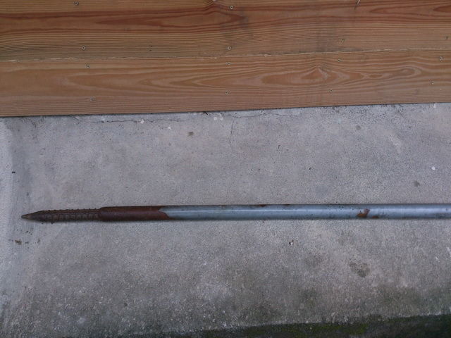

我因懶得每年砍竹子搭瓜架,買3/4和1/2的渡鋅管來搭瓜架,順便請鐵材行彎管90度,,(每一彎工資金120元)由於彎曲鐵管一頭要插入土裡,建議用亞管(不易生鏽但價格較高),上面橫桿可用鋅管,操作簡單,只要一支鐵杵鑿個洞插入,用鐵夾夾住即可.

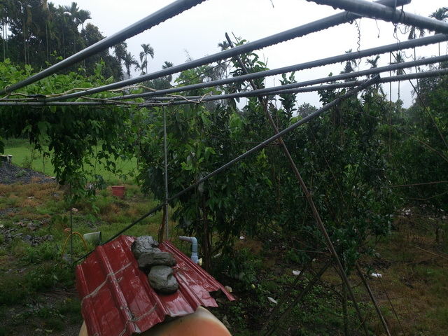

其實我知道將來如果佛手瓜或者木鱉子或者百香果栽種成功之後。
藤蔓枝幹越長越大,重量到達百斤以上時,PC管太軟,即使柱子已經用錏管加強支撐,可能還是會壓垮或嚴重變形。
壓垮之後,會想用錏管請帖工來搭一個堅固的隧道,一勞永逸。
