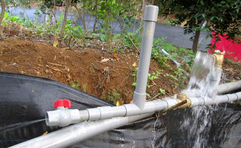

smhu 發表於 2015-1-12 19:44
您的第一道逆止閥反接也一樣嗎?
胡老師,
好像第一道逆止閥接反了,因為要鎖緊的工具未帶去
所以只好下回再來分解啦!
感恩!...
32#
發表於 2015-1-13 11:13:01 |只看該作者.....載入全部圖片 用LINE傳送 . 分享到FB
eastern 發表於 2015-1-13 09:13
胡老師,
這功能在讓水爬高,東大不妨將出水加根管讓它有比來水更高的高程來看看。讓高程有水才是目的
閥方向應該沒裝錯,否則就不出水了
33#
發表於 2015-1-13 11:28:41 |只看該作者.....載入全部圖片 用LINE傳送 . 分享到FB
山林雅境 發表於 2015-1-13 11:13
閥方向應該 ...
修正一下說法, 左邊那個閥如果連續出水,裝反方向機率高,如果是斷斷續續開開合合的,那就對了。
右邊那個閥持續出水就對
34#
發表於 2015-1-19 08:48:10 |只看該作者.....載入全部圖片 用LINE傳送 . 分享到FB

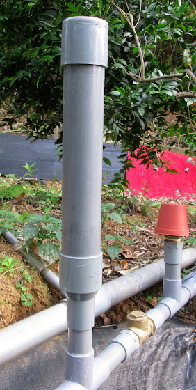

本帖最後由 eastern 於 2015-1-19 08:49 編輯

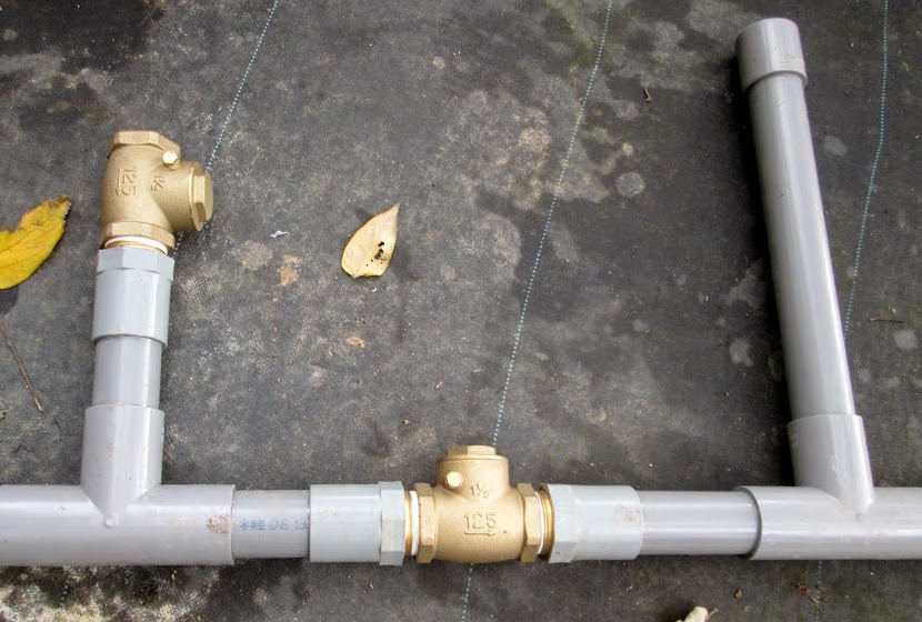

將第一只逆止閥反向裝回...
再準備好兩端出入口接頭,儼然就像一具火箭筒了!...
兩端出入口接頭先套上即可,避免屆時要修改時浪費掉接頭

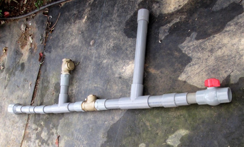

發現兩端出入口管徑一致時,根本是起不了作用的!...
唯有縮小出水口的管徑,才能造成第一只逆止閥開關往復動作
最後由1-1/2"縮小至3/4"再來試試效果如何?...
35#
發表於 2015-1-19 08:59:13 |只看該作者.....載入全部圖片 用LINE傳送 . 分享到FB
eastern 發表於 2015-1-19 08:48
將第一只逆止閥反向裝回...
如果...只將送水管的高度做高於空氣筒呢?因為這樣子就有阻力擠空氣筒裡頭的空氣囉...
36#
發表於 2015-1-19 16:08:50 |只看該作者.....載入全部圖片 用LINE傳送 . 分享到FB
本帖最後由 barner 於 2015-1-20 13:39 編輯
將第一只逆止閥反向裝回...
我看過水鎚幫浦資料 出水管最大尺寸 只能到進水管徑的1/2

37#
發表於 2015-1-21 14:06:32 |只看該作者.....載入全部圖片 用LINE傳送 . 分享到FB
儲氣管體積太小,剛開始可以用,估計連續運作一天之後會出現明顯脈衝。需可以拆開排水。
38#
發表於 2015-1-21 14:58:49 |只看該作者.....載入全部圖片 用LINE傳送 . 分享到FB
chenst 發表於 2015-1-21 14:06
可以加個閥門開關及將原PVC管加粗或加長改進嗎?...

39#
發表於 2015-1-27 10:28:19 |只看該作者.....載入全部圖片 用LINE傳送 . 分享到FB
將第一只逆止閥反向裝回...
出水口的管徑大小無關,問題在出水口高度,讓出水口高於第一個止逆閥,水自然會從第一個止逆閥流出,產生沖擊動作。
你的出水口太低,水往低處流,當然從出水口流出來,不可能從較高的第一個止逆閥流出來。

40#
發表於 2015-1-27 13:45:30 |只看該作者.....載入全部圖片 用LINE傳送 . 分享到FB

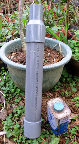

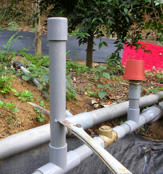

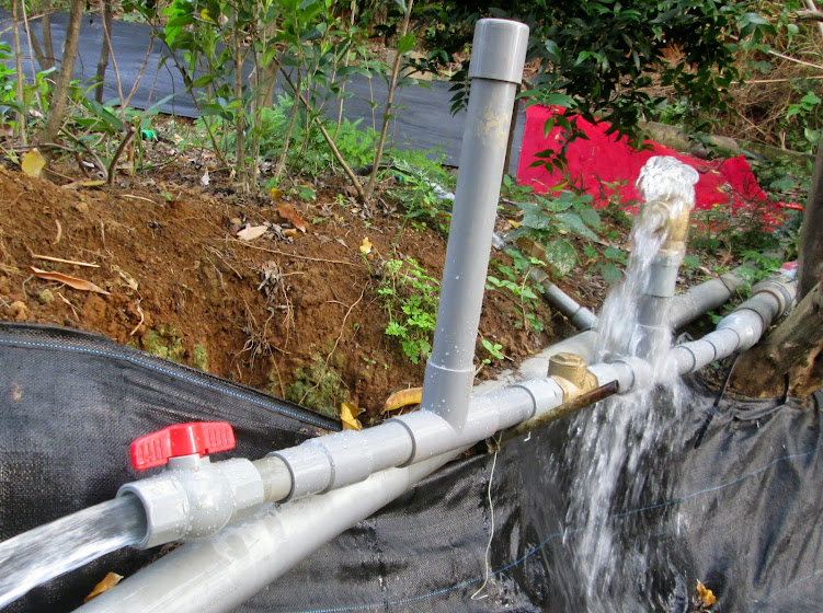

從善如流...鋸掉1-1/2"蓄壓筒
特製一支2-1/2"
改裝上去...似乎出水端還是感覺不出很有壓力的樣子...
加條長水管也不出水!  只有第一道逆止閥持續擺動中ing...
